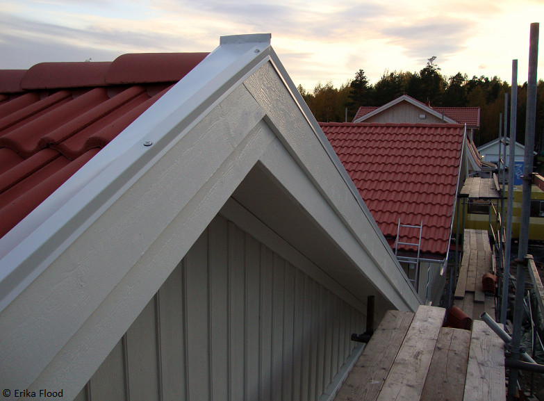

Hur skruvas plåten fast på taket på ett låglutande garagetak med papptak?
Bifogar en bild där jag lagt plåten på taket.
Ska man skruva/spika oc 20150715_131116.jpg
h vart i så fall

I sidan skruvar du tätt. Ovanpå ca 3 skruv per 2 meter brukar jag köra på.
Skruvar jag på skarvarna bara eller ?
Lite svårt att se på bilden men det känns som det bör vara ytterligare en bräda ovanpå dom 3 som är under plåten.
på så sätt kan du skruva i den från ovansidan.

Hmm, ska den sitta så där? Har du inte vänt plåten fel? D.v.s. den långa sidan ska vara uppe på taksidan och den korta ska sticka ner.
Plåten är vänd rätt.
Ok, är det att det är ett papptak som gör skillnaden? Jag bor i ett område med mestadels tegel- eller betongpannor och då sitter den breda delen på taksidan och den korta ner över vindskivan som på den här bilden
Hur plåten ska vändas har med bockningen att göra, inte bredden på plåtens sidor.

Nej. Den ska sitta som visat på bilden
