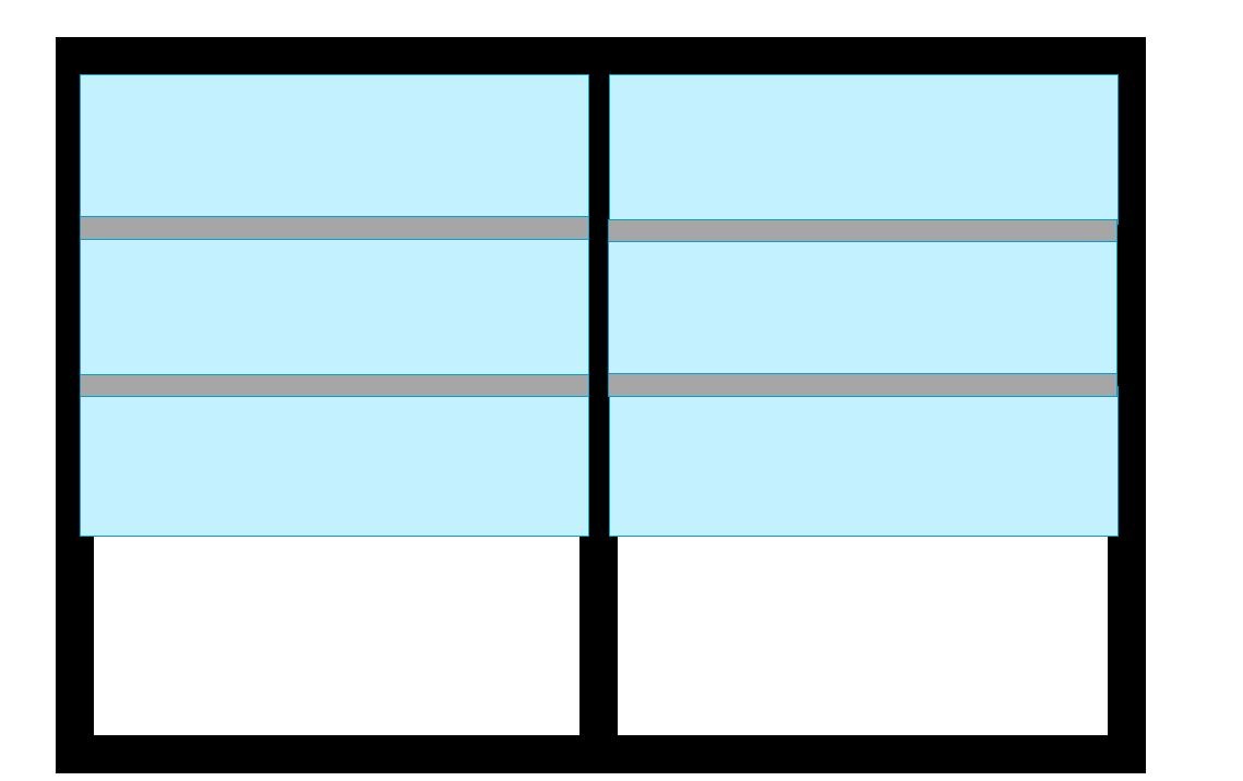

Skiss av pergola med blå kanalplasttak och horisontella reglar.
Har en pergola med tre takreglar, ca 220 cm mellan.
Funderar på att sätta någon typ av plasttak. Om man tänker kanalplast, måste de ha reglar runt varje plastskiva eller man kan lägga dem på tvären enligt bild (och bara ha profil i ovankant)?
Eller finns det SNYGGA trapetstak?
Andra förslag?

Om man vill ha reda på hur något monteras så går man till tillverkarens hemsida och söker ut någon ritning, där kan du hitta information.
15 m2 tak är alltid bygglovfritt. Därutöver bör du alltid kontakta din kommun.
Om trapetstak är snygga... ja det? Låter de när solen lyser på? Förändrar de upplevelsen av att vara ute på något vis - förstärker de värmen om det är varmt.
