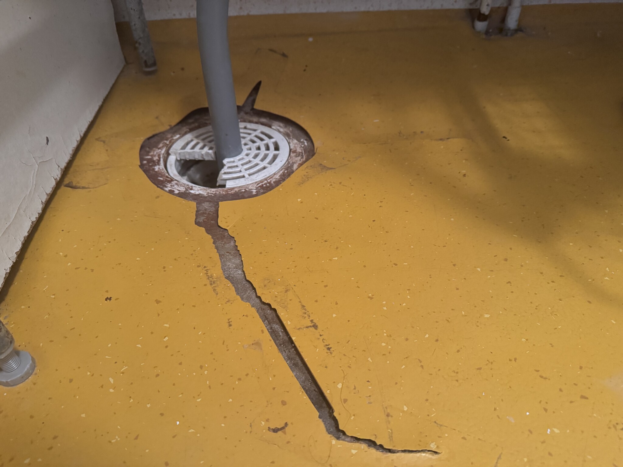

Vi har en gammal plastmatta i tvättstugan i källaren som spruckit runt brunnen. Den har typ dragit ihop sig under åren. Betongplatta med ett bra fall under så risk för vattanskada är nog begränsat.
Behöver hjälp med tillfälliga åtgärder då en större renovering inte är på kartan just nu. Vil inte lägga massor pengar utan försöker spara ihop till helrenovering om några år så detta skal vara för att snygga till lite och göra det funktionelt så länge.
Jag ser dessa möjligheter men kanske någon har bättre ideer eller tips på produkt??
1) Bara låt det vara (betongplatta med bra fall under)
2) Skära bort ett större hål, sen peta inn under befintlig matta en ny tunn plastmatta eller annan lämplig produkt (plast?, tätskiktsduk?) så det blir bra överlapp, sen trycka ner i brunnen med klämring.
3) Skära bort ett större hål, sen anpassa en ny plastmatta till det hålet och limma ihop med gamla mattan med kemsvets eller kallsvets för plastmatta, klämring och ner i brunn, lämplig produkt?
Vad tror ni?
  • Gul plastmatta i källarens tvättstuga med sprickor runt avloppsbrunn; upphöjda kanter syns.
Ta bort mattan helt bara.

Antar att du inte har isolering under plattan, isåfall skulle jag inte gjort nåt alls
är det verkligen en gammal plastmatta då? Påminner om linoleum....Har aldrig sett en plastmatta spricka upp så där mycket.

Jodå.
Känner igen mattan hade likadan i tvättstuga och ett badrum I huset före vi renoverade.
Hade även reservrulle.
mycket av mattan var spröd gick att bryta av.
Usel 70 tals kvalitet eller bara ålderns tand
Vet inte om vi har isolering i plattan, kanske litegran bara, byggd ’78, men vad gör det för skillnad i detta fall? Egentlig rekommenderas ju inte plastmatta på dåligt isolerade/dränerade plattor
Just det knte tänkt på det.. Menar du hela rummet då? Bara ha beton på golvet, visst det går ju..
Man brukar säga att om det är isolerat, iaf modernt, så använder man vanligt tätskikt, är det oisolerat så använder man inget eller diffusionsöppet tätskikt.
Har du bara betong så gör det inget egentligen om du duschar på det, men det är dumt att tillföra fukt både uppifrån och underifrån om du har isolering.
Om det är en tvättstuga så behöver du inte göra nåt om du inte vill.
Du kan riva mattan och måla om du vill men kolla färgen så den funkar till golvet

Tack, kanske går att måla med något diffusionsöppet men som gör att man fortfarande kan tvätta golvet ibland?
