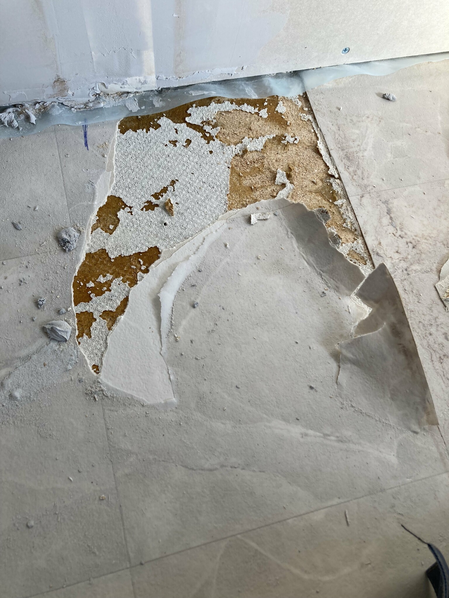

Jag började dra lite i plastmattan och insåg snabbt att det här kommer bli ett eländigt jobbigt projekt. Antingen så följer översta lagret av spånet med golvmattan eller så stannar understa lagret av golvmattan kvar på spånskivan.
Hur hur mkt golv kan jag lämnar kvar och hur stora skador på spånskivan kan jag fixa med flytspackel? Eller är det bara min teknik som är fel?
Vid närmare eftertanke; av vilken anledning ska jag dra upp matta istället för att bara lägga nya laminatgolvet rakt ovanpå?
  • Skadat golv med flagnande vitt ytskikt, exponerad brunt underlag, renoveringsarbete synes.
lägg det nya golvet ovanpå mattan
