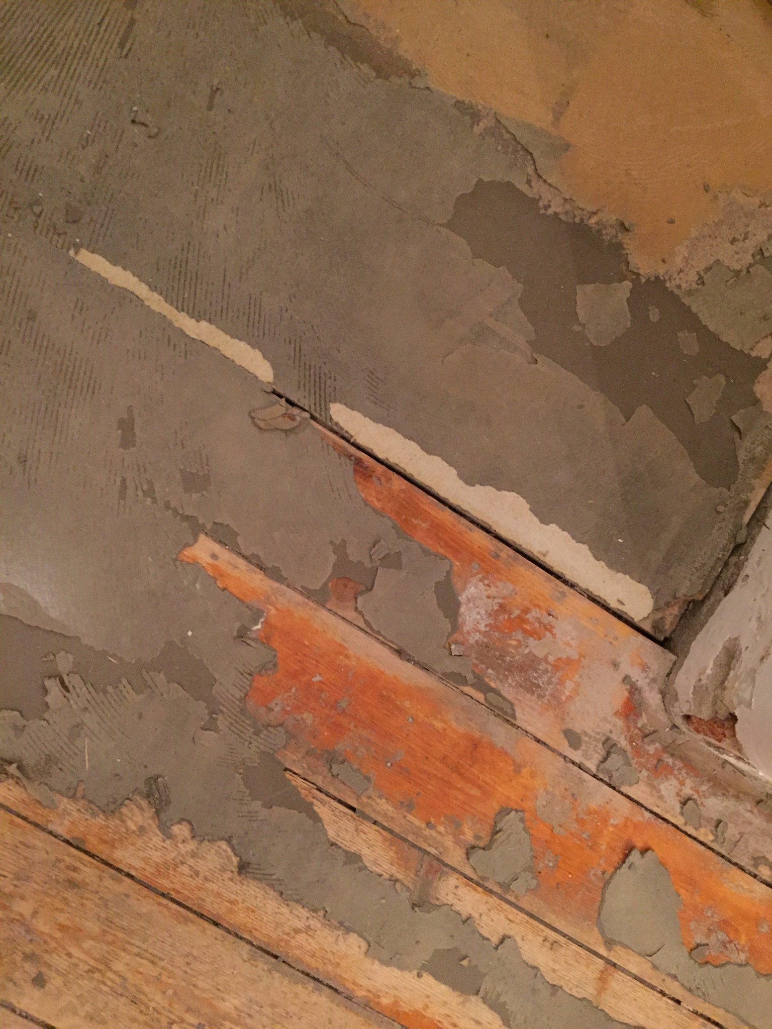

Jag har rivit upp plastmattan i hallen i vår 40-talslägenhet, se bifogade bilder nedan. Det fanns ett undergolv i trä, men det känns inte värt att satsa på då (1) det är ca 15 mm lägre än de golv vi lagt i övriga lägenheten, (2) det nog inte lämpar sig så bra som hallgolv, (3) det är till stor del täckt av vad jag tror är flytspackel.
De alternativ jag ser är:
Som synes på bilderna är underlaget nu ganska ojämnt då spacklet har släppt på sina ställen.
Vilket underarbete kräver dessa alternativ? Visst är det mycket mer noga med ett helt slätt underlag om man ska lägga klickgolv eller marmor jämfört med om jag lägger 14mm plankgolv? Tänker mig att klickgolv och marmor skulle kräva en ny flytspackling? Kan jag i så fall göra den ovanpå de gamla spackelresterna, eller måste jag försöka skrapa rent ner till trägolvet?
