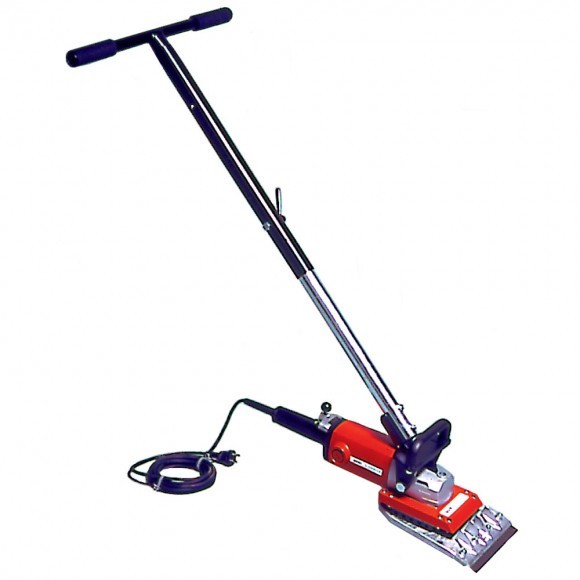

Barkspade har jag kört på några jobbiga mattor.

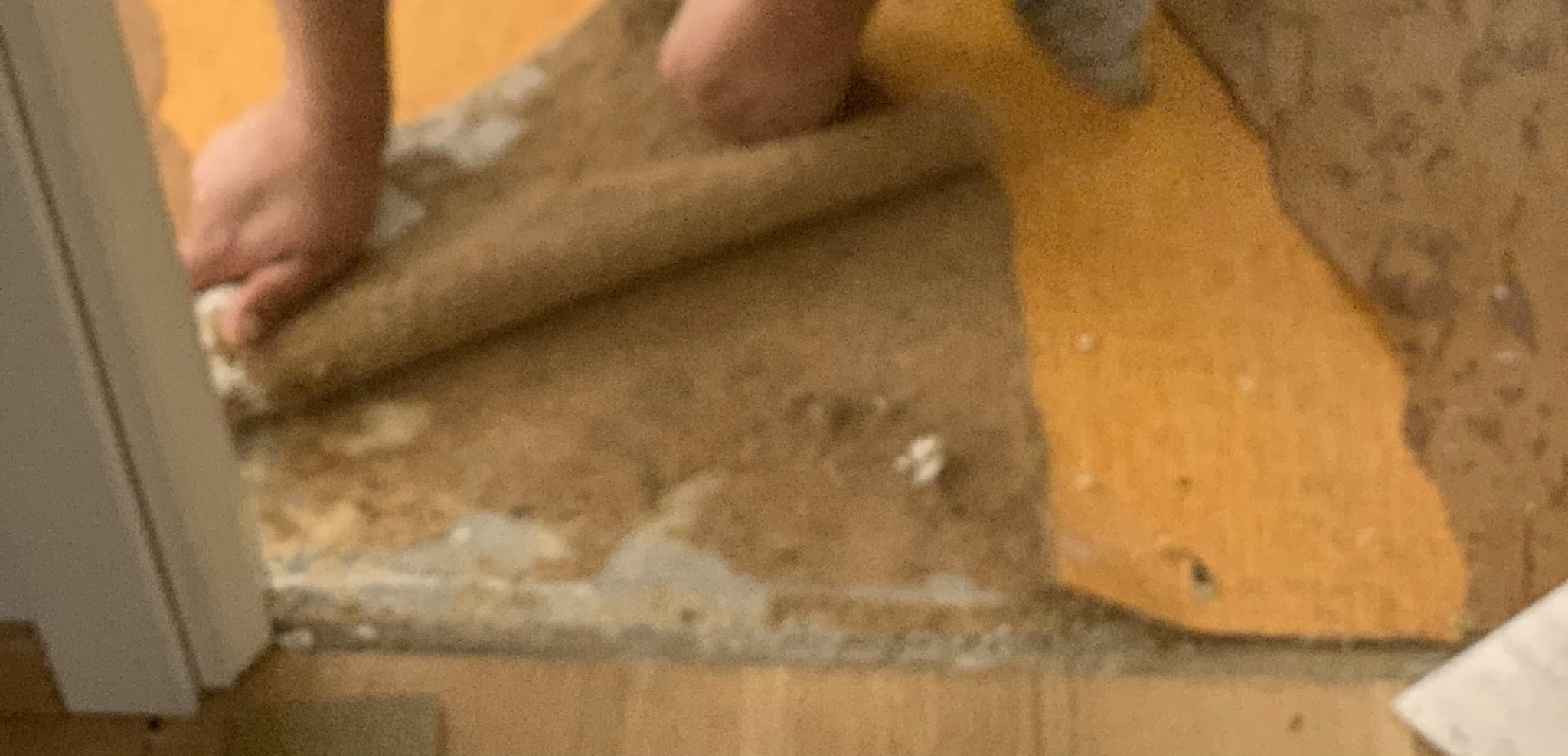

Taxk för alla råd, blir nog någon form av maskin. Fruktansvärt att de fransar sig !
Problemet är att rummet luktar illa och misstänker mattan. Ifall flytspackel stänger in lukten. Vill ha bort mattan men är rädd det tar enormt lång tid. Kanske tom så att betongfräs är bättre.

Risken med betongslip, i alla fall något med slipkopp, är att den sätter igen sig med fibrerna från din kvarlämnade del av matta. Barkspade skulle vara mitt första tips att testa med och sedan när översta lagret är borta ev betongslip
Jag testade med Barkspade (Barkjärn från Jula) men problemet för mig var att det bara gled upp ovanpå. Med ett brett stämjärn gick det att knacka loss men så fort stämjärnet blev lite ovasst gled det upp igen bara så det var att vässa det var tionde minut.M myrstack skrev:

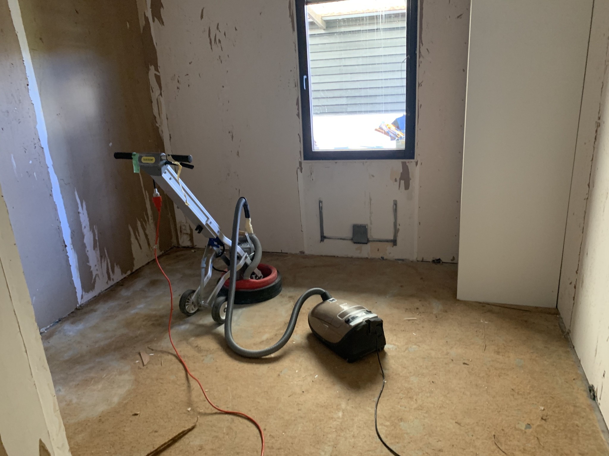

Jag köpte en betongslip (Einhell betongslip: https://www.conrad.se/p/einhell-te-...in-foer-vaeggar-och-tak-1300-w-180-cm-1855972) och kopplade på min Dustcontrol byggdammsugare och började köra med ett väldigt lätt tryck som drog bort matt och limresterna rätt fort. Jag fick skrapa bort emellan från slipskivan limrester som ibland "klumpade" sig men det märktes tydligt när slipen började "vobbla".
Tog inte länge att komma ner till betongen för mig.
Jag hade ett gulaktigt/beige lim och mina mattrester var mer grå och lite gummiaktiga.

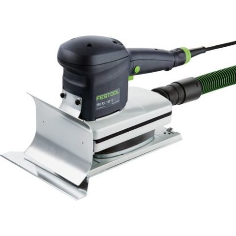

Min matta hade en botten av skum som torkat och vittrade sönder när man slipade på den. Manuellt med spackel/barkspade tog sjukt lång tid. Tänkte köra med en sån stor betongslip med roterande skiva men när jag var inne och skulle hyra den så sa dom att den bara kommer lägga sig ovanpå ”foamen” och sa att jag skulle prova med denna istället. Funkade bra för mig när man tryckte den hårt ner mot betongen så rullade foamen sig snyggt och prydligt. 40kvm tog ca 60 min.Danin skrev:
