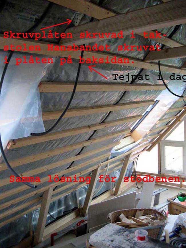

Jag gjorde lite annorlunda.
Först isolerade jag mellan takstolarna, plastade och glespanelade.
Sedan monterade jag hanaband och stödben.
(Vilket jag förmodar är ställen där ditt problem kommer in i bilden?)
På så sätt behövde jag inte skära sönder plasten alls utan den är helt intakt.
Elintallationen kommer då också på rätt sida, d.v.s. mellan gipset och plasten.

Canuto: Det lät som en smart lösning. Inget jag hade kunnat göra dock, då huset stod där, så gott som färdigt, förutom isoleringen då, när jag började...
Här kommer en bild.
Hoppas att det framgår hur det är gjort. Skruvplåten går ner bakom glespanelen oxå+att hanabandet har support av glesregeln. För säkerhets skull, har jag skruvat en stående glesregel i takstolen, mellan glesregeln under och över hanabandet och nästa glesregel för mera support för hanabanden.

Med denna lösning är plasten alldeles hel.
