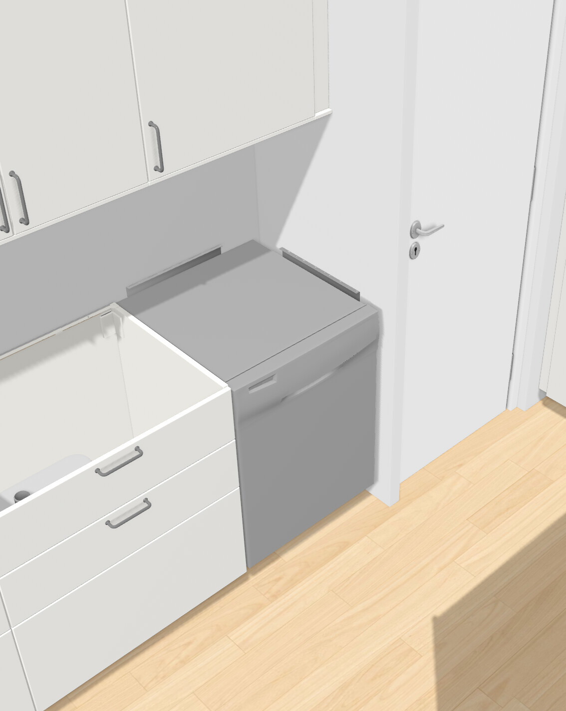

Jag håller på och skruvar ihop mitt IKEA-kök, och jag kommer ställa en diskmaskin till höger om diskbänken, mot en vägg. Hur mycket glipa bör man ha mellan skåpet till vänster och diskmaskinen, samt hur mycket mellan diskmaskinen och väggen till höger?
Jag tänkte in klämma fast maskinen där, men räcker det med nån millimeter på var sida så att man kan ta ut maskinen vid service/byte?.
Kommer montera stenskiva ovanpå med.
  • Diskmaskin installerad i ett IKEA-kök, placerad mot en vägg bredvid underskåp och diskbänk, med plats kvar för stenskiva ovanpå.
Fria måttet för diskmaskinen brukar vara 600 mm, diskmaskinen brukar vara någon mm smalare.
Samma mått som överskåpet.
Passbiten höger om diskmaskinen bör/ska ha samma bredd som passbiten bredvid överskåpet.

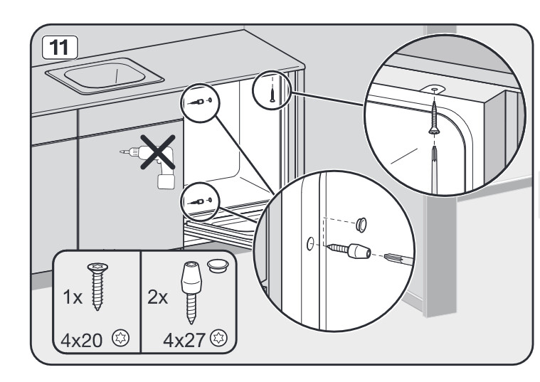

Jag tittar i installationsbladet från Miele och den här bilden tolkar jag som att det räcker att skruva fast maskinen i vänster sida?
Sen vill dom att man ska skruva fast i bänkskivan med, hur det ska gå med en stenskiva är jag ju dock lite tveksam till....
  • Installationsbild som visar hur en maskin skruvas fast i vänster sida och bänkskivan, med detaljerade skruvanvisningar och varningar.
Du behöver inte skriva uppåt du kan dra åt sidan på höger sida också.
Felet med att inte skriva fast blir att diskmaskinen känns lös och om det inte sitter på båda sidor nör man drar i luckan.
600mm brukar räcka.
