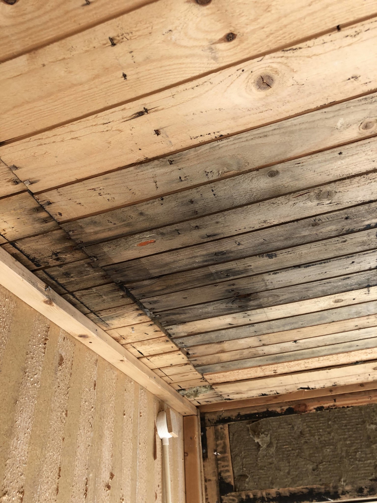

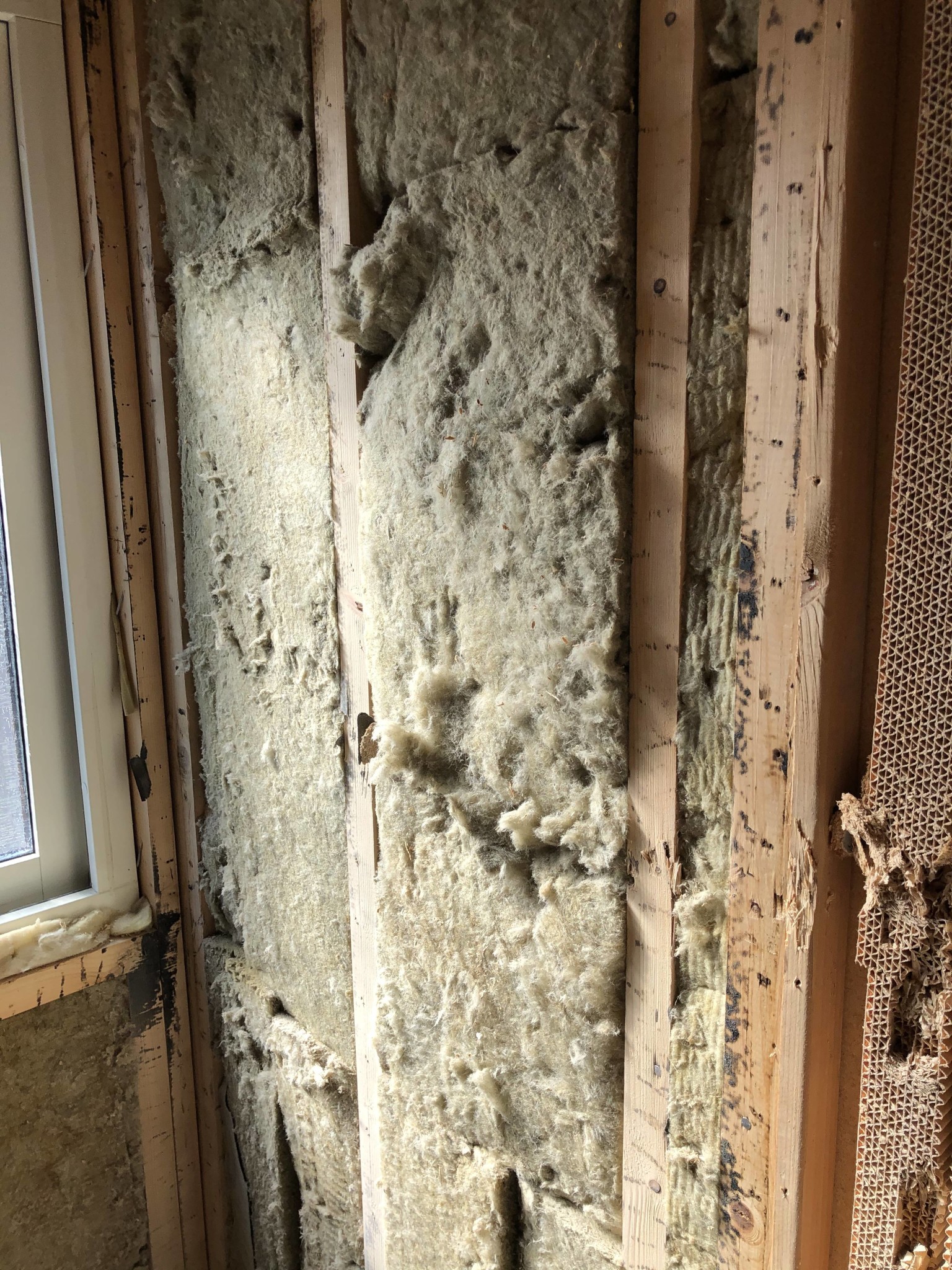

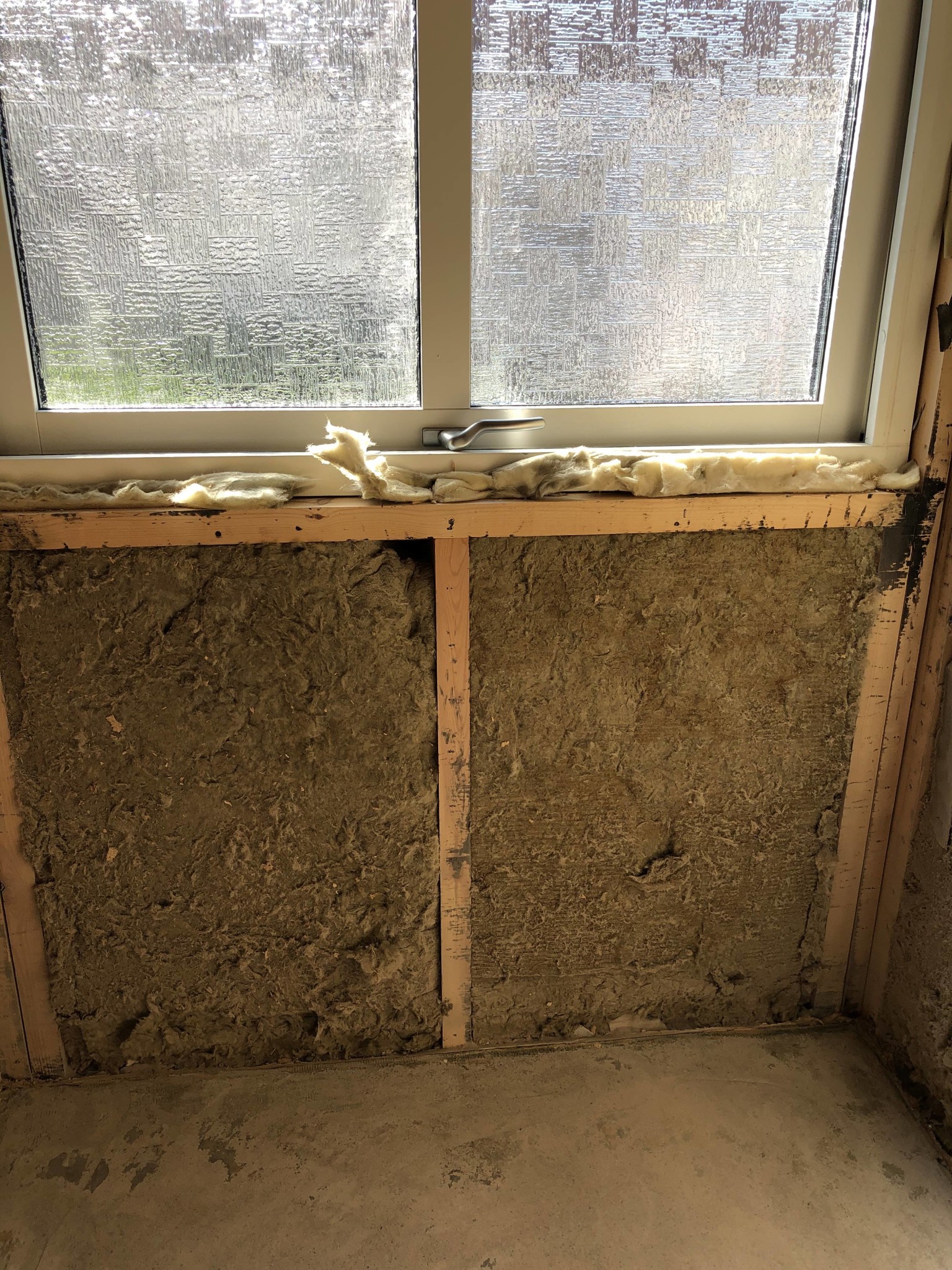

Vi har rivit ut vårt gamla badrum för att bli av med en frän lukt. Det blev vi, men fick istället ”gammal” lukt, såklart. Gissar att det främst är isoleringen som luktar. Kan man i väntan på åtgärder plasta över isoleringen?
Basic fråga, jag vet ...

Jag tänker på isoleringen i väggarna - på golvet är det en ren betongplatta nu. Så det som borde ge upphov till ”gammal”-lukten lär väl vara isoleringen.
Byt ut isoleringen om den luktar. Ta en liten bit och lägg i en plastpåse under natten, enkelt test.

Vad ska jag ha för isolering? Det är små mängder
Vanlig Sten/glasull är vanligast. Hur stor yta och hur tjockt är det ?

Skulle behöva några bilder

Gärna bilder på ventilen och taket också.
Trätak med tecken på fuktskador och mögel, synliga i en delvis oisolerad byggkonstruktion.
Oisolerat tak och vägg i pågående renovering med synliga träbjälkar och vattendroppar vid fönsterkarm.
Elrör som går genom takbjälkar och isoleringsmaterial i en huskonstruktion.
Vet du varför det sitter någon typ av kartong i väggen och ska ni byta den mot vanlig isolering ?
De sattes tydligen upp så en gång i tiden, de där väggarna. Ser ju märkligt ut. Väggarna är för övrigt lövtunna och kommer ju förstärkas när det är dags att göra nytt badrum. Isolering blir nog på samma ställen som nu - mot yttervägg och delen mot hallen (vid ytterdörren).
tänker skrapa bort de där ”kartongbitarna” och som sagt byta ut isoleringen för att förhoppningsvis få bort lukten av ”gammalt” i väntan på att renovering ska starta.
