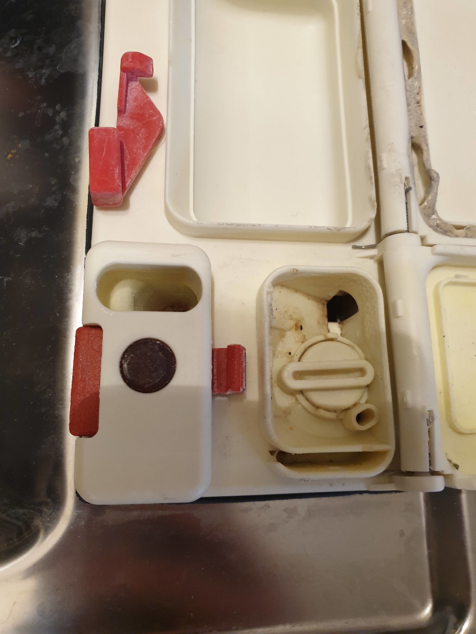

Vi bor i Östergötland som ni ser på mitt användarnamn, och alla som varit där vet att vattnet är extremt hårt och kalkrikt. Hursomhelst, vi har en gammal diskmaskin, men den funkar och gör sitt jobb. Dock upptäckte vi för några veckor sedan att alla träbestick (tex smörknivar i trä) men även en del saker i plast plötsligt blivit helt vita och "torra" i diskmaskinen. Märks t.o.m på vissa kastruller att de har fått en vit kalkig yta. Detta kom alltså i princip från en dag till en annan. Jag har försökt att göra rent alla filter jag hittar i maskinen, men det känns inte som att det är problemet. Vad tror ni detta beror på?

Skickar bild på luckan, har aldrig fyllt på något i de små facken, har bara lagt tabletten i det stora facket och sett glad ut.
  • Diskmaskinslucka öppen med osanvända fack och en diskmaskinstablett i det stora facket.
Som sagt, längre in i maskinen, på botten eller sidan.
Men ja, jag håller med, låter som att den borde hunnit ta slut en bit tidigare, men vi kör nog också maskinen en gång om dagen och det tar nog nästan ett år mellan gångerna vi behöver fylla på.

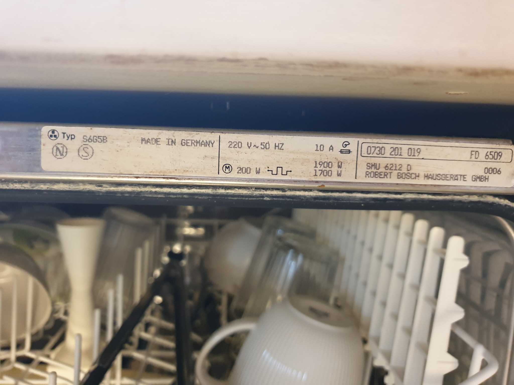

Vad är det för maskin du har?
Ta en bild på klistermärket där serie/modellnr sitter.

Maskinen är från när Jesus gick i kortbyxor, men när utgifterna hopar sig så tar det emot att byta ut en fungerande maskin.
