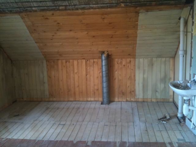

Vi renoverar iordning sovrum på andra våningen i vårt hus från 1924, min tanke är att vi det förhöjda vägglivet sätta 95 isolering, ytterväggarna 45. Jag funderar även på att göra detta med snedtaket, vad tycker ni ?
Skall jag även sätta plast efter isoleringen eller kommer det rubba "miljön" på vinden ? det är kutterspån i tak/väggar nu som vi inte kommer att ta bort. Det är tre rum på våningsplanet som isåfall får plast i tak och väggar.
Tacksam för ideer, har ju hittat många trådar men alla är olika.

Jag ska också göra samma sak. Isolera hela snedtaket i vinden. Har nyss tilläggsisolerat hela vinden där uppe med 40cm lösull och ingen plast. Ska nu så småningom göra sidorna också och funderar på om jag ska sätta plats. I så fall så blir det plast på hela snedtaken och hela innertaket. Är det bra? eller bör jag lämna utan plast överallt?
Ett alternativ är att istället för plast sätta en vindtät duk på insidan,
det blir en lite mer förlåtande konstruktion...
-Plastens har ju ett par olika funktioner;
* vindspärr -Fullgod funktion med vindduk
* fuktspärr -på två sätt:
1) Förhindra funktig luft att tränga ut i den kalla isoleringen
2) Förhindra fuktvandring (diffusion) ut i den kalla isoleringen
-Vindduken hjälper inte här
Den viktigaste funktionen är 1) beroende på att fuktig luft kan riskera
att transportera mycket mer fukt än vad konvektionen kan...
Om du sätter plast på vissa partier och ingen plast på vissa partier så kan
fuktbelastningen öka på partierna utan plast.
Vid eftermontage så får du alltid partier utan plast, innerväggar, bjälklag mm.
Om du får in fukt utanför plasten så är den i många fall instängd, har du istället
en duk så kan den torka ut (långsamt iof, men iaf torka ut)

Sitter själv i ett hus från förra sekelskiftet och håller på med två nybyggda rum på ovanvåningen. jag kommer att plasta in det nya rummet och använda mineral isolering.Tjockleken lär inte bli mer än 145 ngnstans. Därefter kommer jag att lägga kutterspån som tilläggsisolering över hela vinden. Siktar på ca 300mm. Så vi verkar ha tänkt rätt lika.
