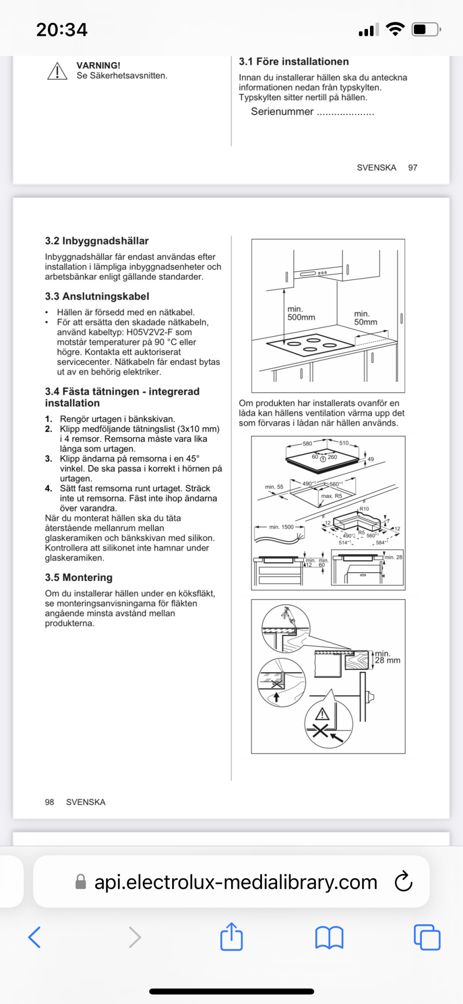

K kanonkula skrev:
Fast och limma fast hällen är knappast något och rekommendera.
Kolla vad det står i manualen istället. Gissningsvis tror jag du blir ombedd att montera tätningslisten som oftast följer med.
Det är en planmonterad häll ts talar om. Limma fast? Det ska in utrymmet mellan inte under.
electroluxaren skrev:
Ingen tillverkare skriver det
Med risk för att sågar Miele så kommer här även en bild från koncernens manual
Skärmbild av en installationsmanual för en häll med illustrationer och instruktioner för inbyggnad och montering.
Leif i Skåne

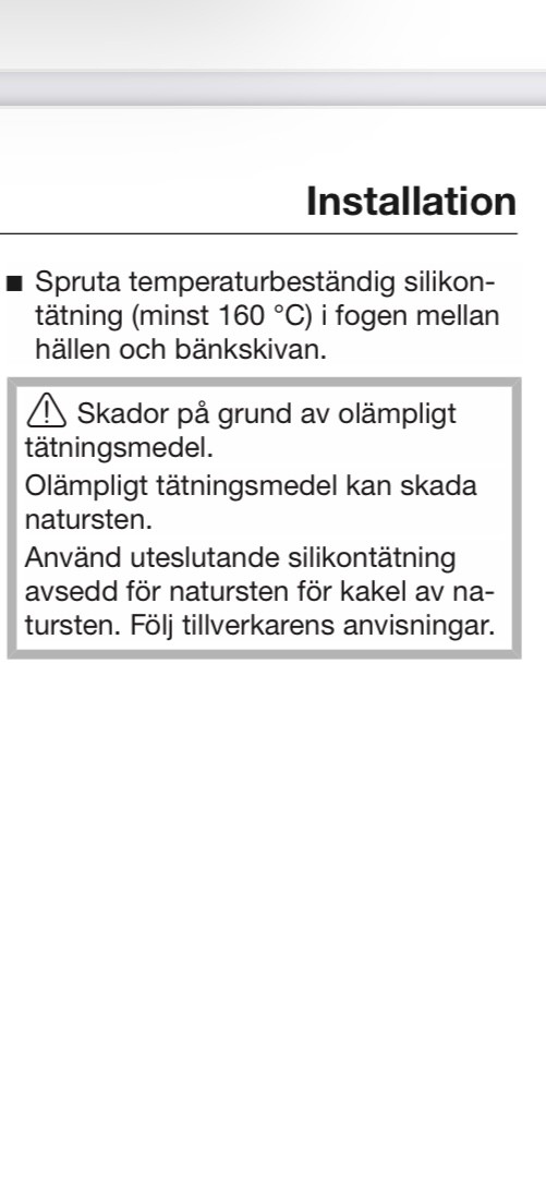

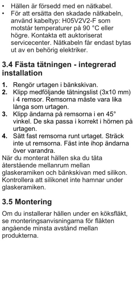

Där står tydligt med tätningslist som medföljer och sen verkar det som de vill ha någon fog runt efter du lagt i listen
Oklart om du missförstår frågan från ts???
Men läs gärna igen…
Skärmbild av installationsanvisning för silikontätning i byggprojekt med varningsikon.
Skärmdump av instruktioner för installation av köksutrustning, med punkter för att fästa tätningslist och monteringssteg.
