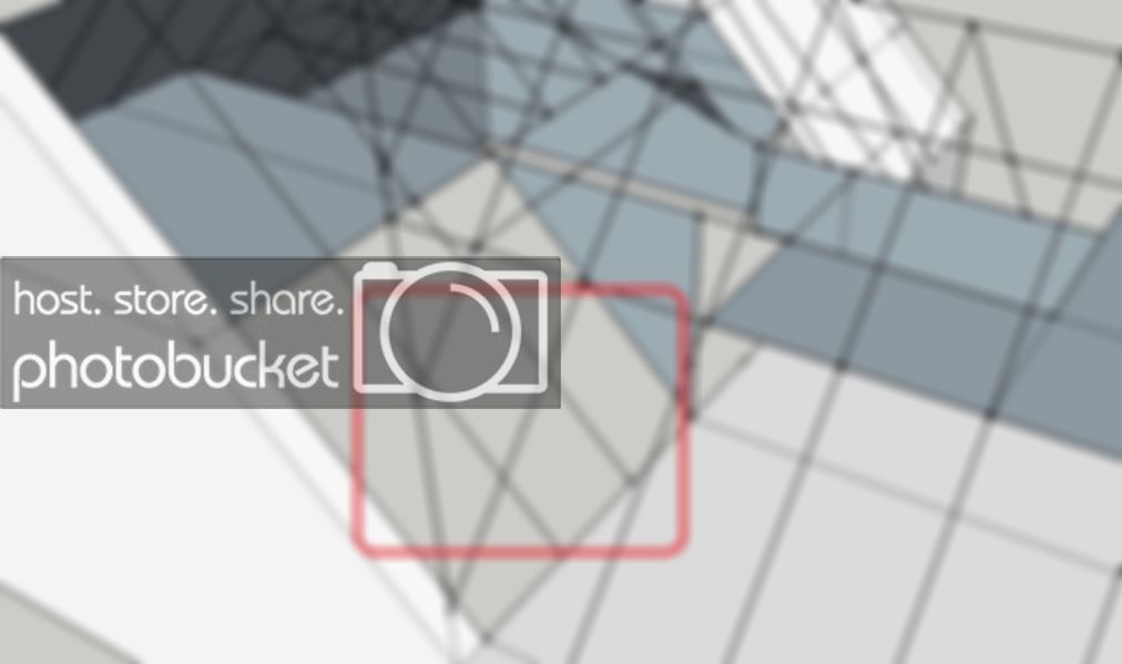

Planlösning / takkonstruktion 1,5 plans vinkelhus
Jag håller på att göra planritningar för ett 1,5 plans vinkelhus och känner mig osäker på hur mycket av golvytan på övervåningen som egentligen kommer att finnas till förfogande. Är det någon som har några ritningar som visar hur man normalt löser själva vinkeln och hur takstolarna då ser ut?

Hej igen, jag har ritat en del fram och tillbaka och jag tror jag fått en bättre förståelse för hur det ser ut på övervåningen på ett vinkelhus. Huset har också 45 graders takvinkel och jag har valt att lägga väggarna 120cm in. Det som var problemet var att förstå vilket utrymme som försvinner när takstolar från 2 huvudkroppar möts. Men jag tror jag har lyckats identifiera hur mycket utrymme som försvinner. Se bilder nedan.
Utrymmet markerat i rött kommer inte att kunna användas som "rum".
