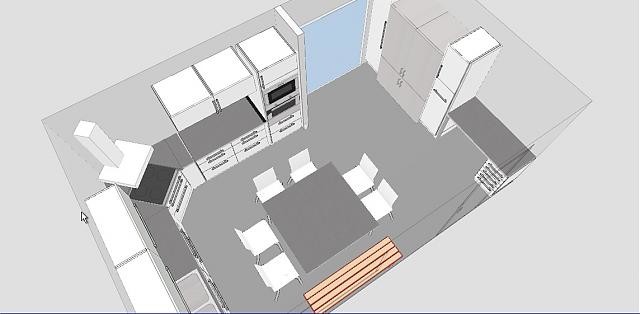

Vi har efter många sena nätter gjort slag i saken och beställt ett nytt kök från IKEA. Nu är vi på jakt efter ett köksbord som går i stil med övriga köket. Kom på iden att måttbeställa en bänkskiva med måtten 120x120 och sedan montera underrede eller ben. Kökets bänkskiva är 7,6cm tjock med borstat stål i framkant. Det skulle vara kul med liknande detaljer på bordet.

Tror ni att bordet får plats i köket? Vi vill ha ett kvadratiskt bord just för att det känns mysigt att sitta vid. Det rymmer också många människor utan att ta plats på längden. För att spara lite på djupet så skall vi ha en sittbänk mot fönstret.
Vi har också matplats i vardagsrummet (för större sällskap) men vill ändå kunna ha middagar i köket.
Tror ni att underredet Billsta funkar? Blir det för vingligt med en så pass stor bordsskiva? Fördelen med rund fot är att det blir mer plats för benen när man är många vid bordet.

120x120 är för trångt för 2 personer per sida. Det är rätt att 60cm per person är lagom utrymme, men i ett hörn behöver du ytterligare 20cm åt varje håll för att få plats, utan att man "sitter på varandra".
Dessutom bör det vara 120cm mellan bordskant och köksbänk för att man lätt skall kunna jobba samtidigt som någon sitter vid bordet.

Är det verkligen nödvändigt att ha 2 st stora gästmatbord i ett hus? Skulle hellre satsa på ett mindre köksbord som kan göras större när det behövs annars blir det ganska trångt i köket även till vardags (utan gäster).leoj skrev:

Jag håller med gaia. Jag skulle satsa på ett midre bord i köket om man har en matplats till för "större" sällskap. Själva så har vi anpassat den matplatsen vi har till så många som vi är normalt, plus 2. När vi är fler så blir det till att plocka fram extra bord och stolar. Funkar kalas...
