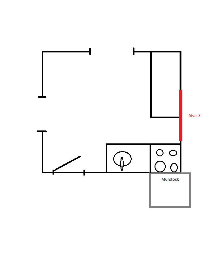

Jag håller på att göra om ett kök och funderade på att riva en del av en vägg där nuvarande köksbänk är monterat för att få en bättre planlösning i huset. Tyvärr är det den enda väggen i köket som möjliggör en arbetsbänk i normal arbetshöjd utan att fönsterna kommer i vägen.
Har ni några tips på hur man skulle kunna få till en bra planlösning på ett blivande kök om man skulle öppnat upp en del av väggen vid den röda linjen.
Allt ska ändå göras om så avlopp vatten etc kan flyttar hursomhelst i rummet. Murstocken blir dock kvar där den står

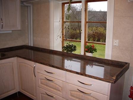

Man kan ju dra en normal bänk förbi fönstret, det blir en kant ner då, men är fönstret utåtgående är det inte ivägen och du får då en läng bänkrad längs ytterväggen
Det är många som löser det som Johannes skriver. Jag bildgooglade "köksbänk fönster" och hittade bl.a. följande bilder:
(Så det går att lösa, och man kan göra något finurligt samtidigt, ...bildgoogla själv för mer inspiration)

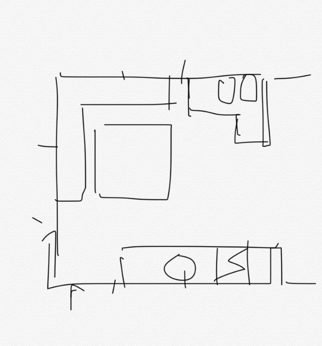

Jag vet inte hur stort rummet är. Genom att mäta på bilden kommer jag fram till någonstans 4-4,5 meters sida.
Den ytan med de öppningarna blir svårt att använda. Det är, i alla fall för mig, prioritet att kunna sitta i kök. Att det är socialt. Att det fungerar praktiskt.
Snackare (som ändå alltid hamnar i köket när det är fest) ska kunna hänga utan att vara i vägen. Disk skall kunna hanteras parallellt. Arbetsytor ska verkligen vara tillgängliga när de behövs.
Om jag tänker lite löst utanför normer och ramar...
Ett matbord i vettig storlek kan bli en bra arbetsyta om den är i rätt höjd.
Även i ett väldigt litet kök blir det ett bättre flöde om det finns två tappställen.
Samma kan sägas om värdet av tydlig uppdelning av yta för disk och yta för tillredning.
Jag personligen har alltid prioriterat bänkyta framför höga kylar.
Ytan på rummet (om jag mätt rätt) är så liten att stolar mitt i rummet i vilket fall som helst kommer vara i vägen. Tänk att två sidor av bordet är arbetsytor. Bygg ett podie ca. 180 mm högt i hörnet. Från väggen med hörnsoffan blir bordshöjden 720. Arbetshöjd från andra sidan blir 900.
När ni är själva kommer inga stolar behövas. När huset är fullt av gäster är det inte illa att stå vid bordet. Många föredrar det ändå. Under bordet går det att ha en kyl.
Det blir en oväntad variant av köksö när det egentligen saknas utrymme.

Alltså det här är så sjukt smart. I like it! Ska till en båtbyggare för att tänka utanför boxen i sådana eminenta compact-living-banor.findus42 skrev:
Mvh Findus

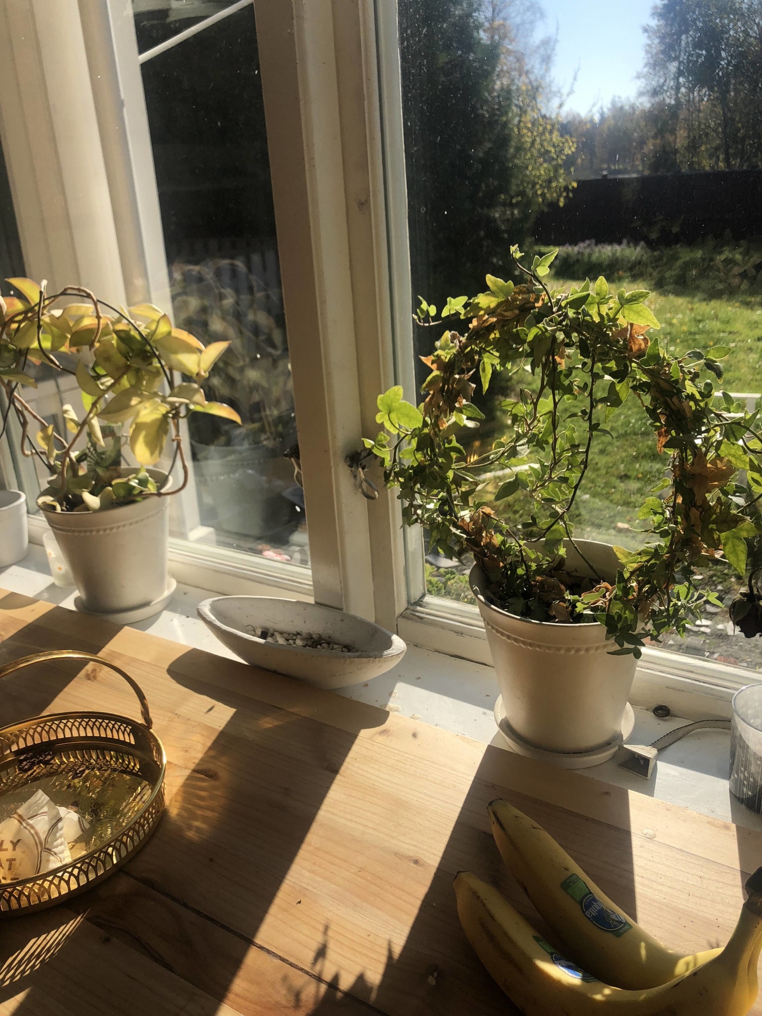

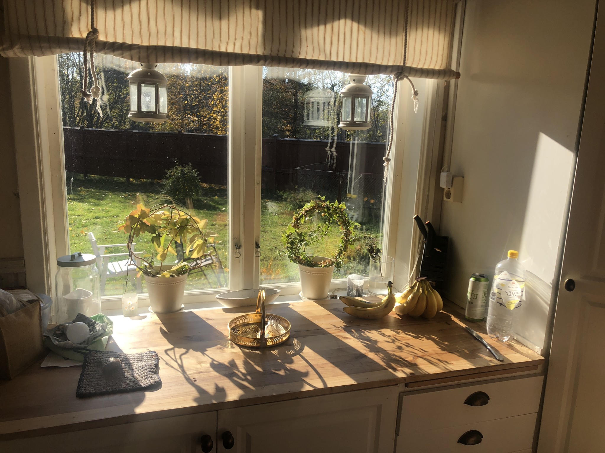

Precis så har vi det och det funkar hur bra som helst. Har t o m byggt på fönsterbrädan lite, så nischen inte blir så djup. Några trevliga blommor i välanpassade krukor sen, så är det inte en käft som tänker på att det skulle vara något konstigt.Johannes Carlsson skrev:
Fantastiskt bra tips och idéer till mitt köksbekymmer, tyvärr har jag haft lite för mycket att göra för att hinna med att bygga vidare på detta projekt men alla era idéer får ligga och gro i bakhuvudet tills jag har tid att göra klart detta!
Jag håller just på med ett annat kök där jag står inför samma bekymmer med fönster som hamnar i vägen för bänkskivan. Ricebridge lösning med att bygga på fönsterbrädan lite för att minska på nischen var också en bra idé!
