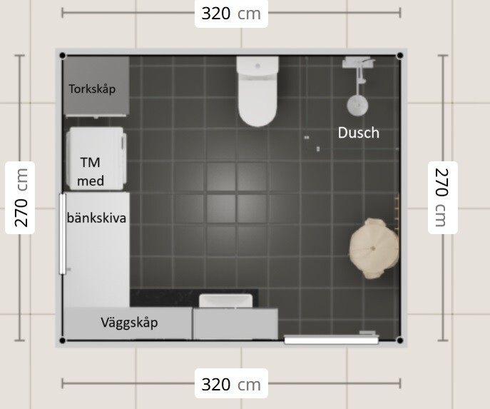

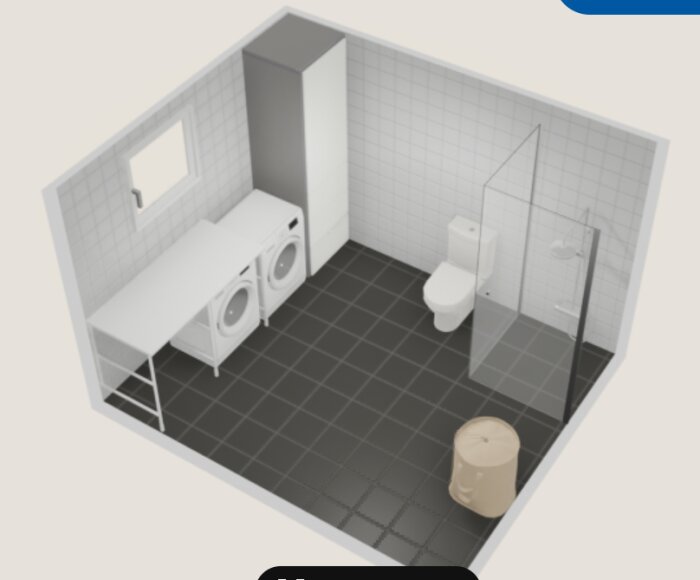

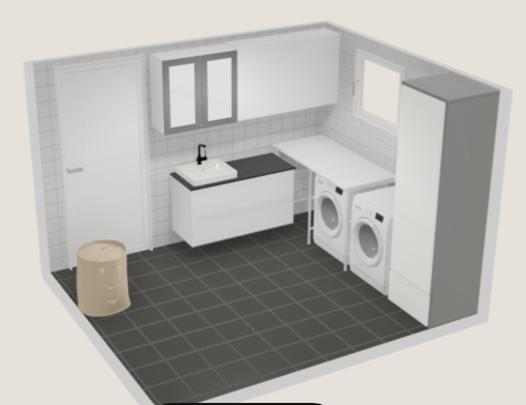

Jag har ett badrum som ska fungera även som tvättstuga. Jag har labbat lite i Ikeas planeringsverktyg och bilderna visar min bästa idé. Man får ha lite fantasi eftersom alla möbler inte fanns att välja på. Meningen är att det är en bänkskiva från tvättstället till torkskåpet där tvättmaskin och förvaring finns. Förmodligen blir det ingen tumlare som det ser ut på bilden, det kan vara ett skåp med förvaring. Jag föredrar torkskåp för att kunna hänga in och stänga undan torkande tvätt.
Jag stryker ofta lakan och önskar en smidig lösning för att få fram en stor strykbräda. Finns det någon väggmonterad man kan fälla ner kanske? jag har svårt att placera det.
Kom gärna med förbättringsförslag på placering. Fönstret och dörren sitter där de sitter
Och strunta i utseendet på grejjerna, de är bara platshållare!

Det finns vägghängda strykbrädor. Det finns en i den gemensamma tvättstugan här.
Här är exempel:
https://www.cleanware.se/produkter/tvattmaskiner/tillbehor-tvattsystem/strykbrada-sb-13-vaggfast-b/
https://www.24.se/hem-tradgard/stad...olfiberstal-med-bomullsoverdrag-och-forvaring
https://www.byggahus.se/forum/threads/vaegghaengd-strykbraeda.225930/
Därmed inte sagt att just de är bra.
Den kan t.ex. placeras där tvättkorgen står. Tvättkorg/lådor kan placeras under bänken.
