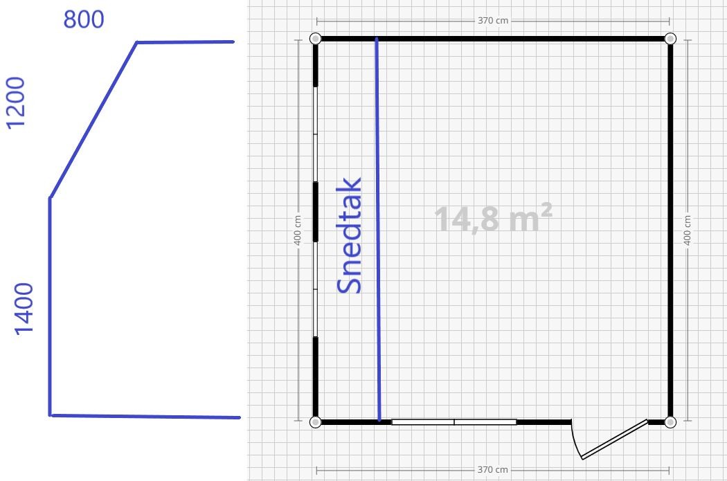

Behöver hjälp med lite smarta tankar angående planlösning i nytt badrum, kombinerat med tvättstuga.
Det som skall få plats är följande:
Dusch
Badkar
Toalettstol
Handfat
Tvättmaskin
Torktumlare
Det är två låga fönster under snedtaket och ett stort fönster bredvid dörren.
Placering på fönster ocg dörrar kan inte ändras.
Ritning av badrum och tvättstuga med mått, snedtak och plats för sanitetsartiklar.
Badkaret under snedtaket, vitvarorna rakt fram, duschen i hörnet utan varken dörrar och fönster, toastol direkt till höger när man kommer in och tvättställ mellan dusch och toastol.
