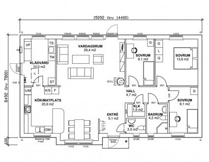

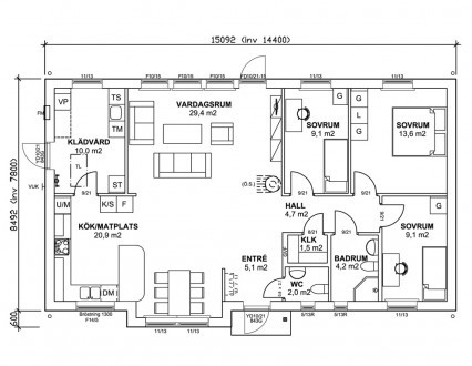

Planlösning till nybygge.

Men lägg inga pengar på att köpa sis googla tillgänglighetskrav guide umeå så hittar du en jättefin guide. Det är inte heller så att du får avslag för att du inte uppfyllt kraven utan de kommer att låta dig komplettera.
Det är dock viktigt att du lämnar in ett genomtänkt förslag! Lämnar du in det du postade här skulle du kanske inte få chans att komplettera.
Vi var säkert totalt tre-fyra timmar vid ett tiotal tillfällen och fick gratis rådgivning av kommunens stadsarkitekt innan vi lämnade in. De två första gångerna tryckte de en gratis kopia av sis tillgänglighetskrav i näven på oss när vi skulle gå. När det väl var inlämnat fick vi ändå komplettera eftersom det var oklart om ett utrymme var en garderob eller korridor :/

Jag har själv försökt, och eftersom jag försökte göra det på en budget genom att hålla kvm nere så misslyckades jag.
Ge inte upp om du inte har några sådana hinder, man lär sig åtminstone massor om tillgänglighet, behov osv genom att läsa på och fundera och vrida och vända på allt.
Tyvärr kan jag inte ge någon som helst positiv kritik på din planlösning då jag inte finner den tilltalande överhuvudtaget. Som KnockOnWood säger så utgå hellre från en eller flera befintliga planlösningar som ni finslipar utifrån egna behov.
Behöver du ett stort utbud av planlösningar så kan jag tipsa dig om skidstahus.se där dom har en databas med alla planlösningar som kunder gjort själva och byggt med hustillverkaren.

Ett tips om du hittar ett "kataloghus" som är ok. Boka tid med tillverkaren och sitt ner tillsammans och gå igenom vad ni vill ändra på. De flesta tillverkare gör ändringar/anpassningar, och de kan också komma med tips och visa hur andra ändrat.
Jag får tacka för alla svar som fått mig att inse att det inte varit så genomtänkt som jag först trodde. Så den här åker i papperskorgen och jag får ta nya tag nästa vecka.

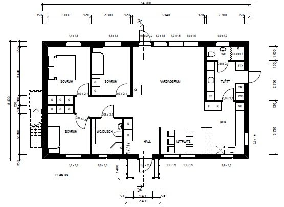

Jag skall som ett exempel visa hur vi gjorde när vi "ritade" vårt hus:
På utställningen Husknuten i Västra Frölunda, Göteborg tittade vi in i ett hus från Ekeforshus.
Det såg trevligt ut, men var för stort för oss två gamlingar.
Men vi tog med oss en katalog och tyckte att deras modell "Ekonomen 114" var nära idealet,
både i storlek och planlösning.
Så med utgångspunkt därifrån skissade vi upp "P&K 108".
Och med lite hjälp från en arkitekt i släkten och en duktig byggare fick vi vårt idealhus
Ekonomen 114:
Och P&K 108, som alltså är spegelvänd för att passa tomten bättre:
Och för en nybörjare när det gäller husritande var det fantastiskt roligt att gå igenom denna verkligen kreativa process!

Angående idén att ta bort garderoben för att få mindre korridorkänsla vill jag påpeka att effekten kommer att bli precis den motsatta, en dryg meter längre och ett ljusinsläpp gör korridoren till en ännu längre tunnel.
Planlösningar i den här stilen var rätt vanliga på 60-talet, även om kök och vardagsrum då var åtskilda, och det är inte mysigt på något vis.
