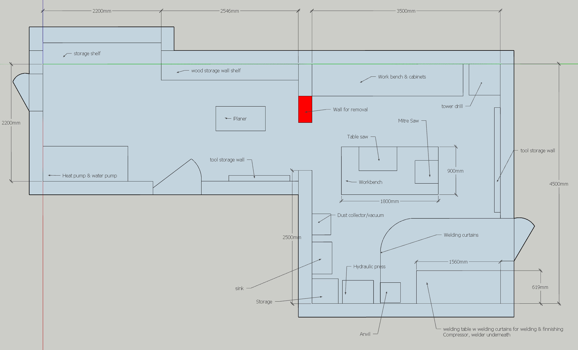

Hej! Jag har ett källarutrymme där jag skall bygga en verkstad. Har aldrig haft ett bra utrymme för detta även om jag har de flesta verktygen så har min verkstad i princip varit en byrå med skruvstäd på och förvaring. Tänkte nu göra ett dedikerat utrymme av källare som renoveras och undrar om någon kan komma med lite bra feedback på det här upplägget.
Jag är lite kluven. Den röda biten vägg hade jag tänkt ta bort och ha ett draperi mellan rummen. Då får man möjlighet att arbeta med längre stycken både på bordsåg och hyvel. Samtidigt kanske det är bra att ha en dörr för att kunna hålla lite renare i rummet till vänster på bilden.
AI:n tycker dammsugare/spånsug är för nära svets och sliputrymme.
Är väldigt tacksam för idéer och åsikter!
En fundering om det är värt att bygga den centrala arbetsbänken på hjul.

Så mycket ommöblerbart som möjligt. Olika zoner är skönt! När man dammar ner, det blur ju dessutom enklare att städa.
Ett alternativ är att ha ett enkelt bösrum så rullar man in svets/såg vid aktivitet?
Tack! Tänker att även om jag breddar öppningen och har ett rejält draperi golv-tak att det inte borde komma in så mycket till det andra rummet. Tror utrymmet är lite litet för att bygga ett till rum. Men att svetsgardinerna (också golv-tak) tillsammans med utsugsfläkt kan hålla ganska rent om man gör så mycket slipning som möjligt i den hörnan. Det enda fasta egentligen borde vara den övre bänken, handfatet och städet.
Ställ hyveln och bordssågen snett så kan du köra ganska långa bitar.
Kap och ger har en undetlig placering i förhållande till virkesförrådet. Har du en bordsåg är kap och ger troligen mest för att grovkap på längden dvs för att saker ska få plats i verkstan.
Bygger du in kap och ger i samma station som bordssågen har du massa bråte (sågen som sticker upp) i vägen så fort du ska såga en mindre skiva.

Jag har sågat bort den röda väggbiten på bilden för att kunna flytta stora grejer mellan och jobba med längre stycken så det är löst.ang hörsägen så hade jag tänkt skriva den i en plywood it som jag kan vända när det behövs. Men det känns ju rimligt som du säger att ha den nära materialhyllan. Tack för din insikt! Jag har ingen bordsåg än men det är högt på "behöver"-listan. Tycker att man löser väldigt mycket med sänksåg under tiden.Z z_bumbi skrev:Ställ hyveln och bordssågen snett så kan du köra ganska långa bitar.
