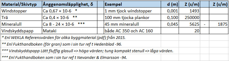

Inte helt snabbt och lätt att hitta värden på ånggenomsläpplighet (delta, m2/s) och ånggenomgångsmotstånd (Z, [s/m]) för olika byggmaterial, ännu svårare att hitta jämförbara värden. Men, efter lite googling och bläddring i Fukthandboken så får jag fram siffror som jag anser duger för denna jämförelse av materialens relativa ånggenomgångsmotstånd.
Av mina exempelberäkningar i tabellen nedan framgår att vindskyddspapp (både AC350 & AC160) har ett försumbart ånggenomgångsmotstånd gentemot samtliga övriga skikt i väggen (var för sig). Den gamla tumregeln om att utsidan ska ha 5-10 ggr mindre ånggenomgångsmotstånd än insidan uppfylls med råge.

Ett förtjänstfullt arbete av @Oldboy! Jag visste i och för sig att massivt trä har ett rejält ånggenomgångsmotstånd, förstorat genom sin tjocklek i det här fallet. Men att AC 350 hade så dåligt värde var en överraskning. Slutsatsen är att om plankväggen är det enda som finns i utgångsläget, dvs inga gamla asfaltpappskikt, så är den bästa lösningen att sätta vanlig vindväv på isoleringens utsida men att det inte blir någon katastrof med AC 150 eller AC 350.
