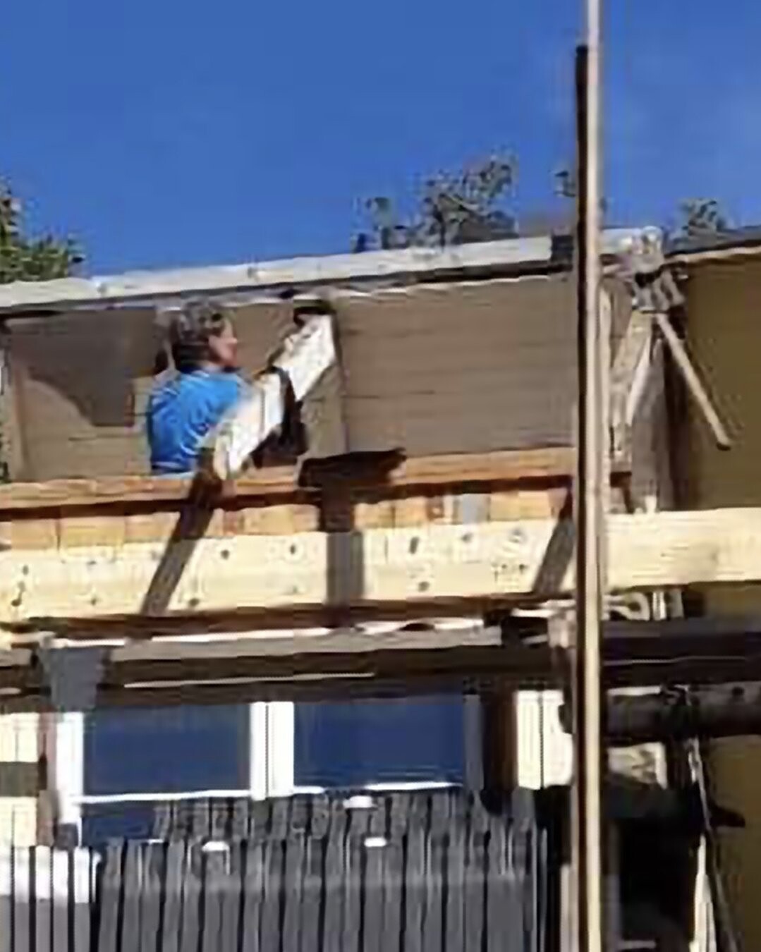

Jag fällde ner de nya takstolarna mellan de gamla underramarna. Jackade ur plankstommen för de.
Men förstärkte plankstommen på utsidan med en lång 45x220 skruvlimmad mot plankstommen.
Gick det att begripa? Det gick iaf över förväntan lätt allting.

Innan urjackning för de nya takstolarna.
Gamla taket håller på att tas ner.
