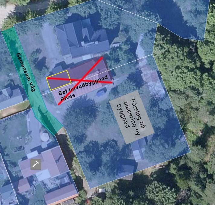

Det stämmer. Vi äger båda fastigheterna, bor på den ena och vill få förhandsbesked på den andra för att kunna riva byggnaden på tomtgränsen och få två "bra" fastigheter. Bifogar bild.
Den lilla gula rutan är garage, resten boendeyta till fastigheten underst. De små friggebodarna är inget att behålla så de ska också bort.
  • Flygbild över fastigheter med markeringar för befintliga byggnader och markerat område för rivning.

Södertälje kommun. Vi behöver förhandsbesked för att sedan kunna ansöka om bygglov. Området är INTE detaljplanerat. Bygglovsenheten svarar just denna gång med:
Gällande planläggning av området där kommunen är initiativtagare är det inte aktuellt detta år, möjligtvis längre fram men det är svårt att svara på.
Jag pratade med bygglovenheten gällande ert förhandsbesked och de ställer plankrav då byggnaden i fråga inte är en huvudbyggnad utan ett garage. Det är bygglovenheten som har mandat att ta beslut i förhandsbesked och bygglov.
De har haft olika motiveringar till att vi inte får förhandsbesked, två andra fastigheter i samma område har dock fått förhandsbesked där en av fastigheterna inte hade någon byggnad alls på fastigheten så att det står ett bostadshus på fastigheten kan inte spela någon roll egentligen. Ändå ställer de plankrav och nekar bygglov för oss. Vi är inne på femte årets kämpande nu men de har inte förstått att vi inte kommer ge oss. :)

Ni vill riva byggnaden som är ett bostadshus med garage och så vill ni bygga ett nytt garage på annan plats på den tomten. Så det blir bara ett garage och inget annat?

Vi vill få förhandsbesked för ett nytt hus på den understa tomten. Vi vill inte ha ett garage, byggnaden med garaget vill vi ersätta med ny huvudbyggnad.

Jag tolkade svaret från kommun att dom inte kan ge förhandsbesked för att tomten saknar en huvudbyggnad, dvs att ni vill bygga garage och enbart ett garage på tomten.
Är det kommunicerat att det är ett bostadshus ni ämnar att bygga? Inga missförstånd då du pratar om garage i vissa textavsnitt?
Det ni kan göra är att ni söker bygglov direkt med dom dom handlingar som krävs, sen när handläggaren yrkar avslag låter ni det gå till byggnadsnämnden. Det är först då ni får ett beslut som faktiskt går att överklaga.
Då kan ni både överklaga om dom slår ner på att dom kanske har tänkt göra en plan, och som jag förstår det har ni i skrift deras svävande svar angående planbestämmelser? Det ska då tas upp i överklagan.
Samtidigt som överklagan skickar ni in en Jo-anmälan. Då blir det eld i baken på dessa baktunga kommunanställda.
