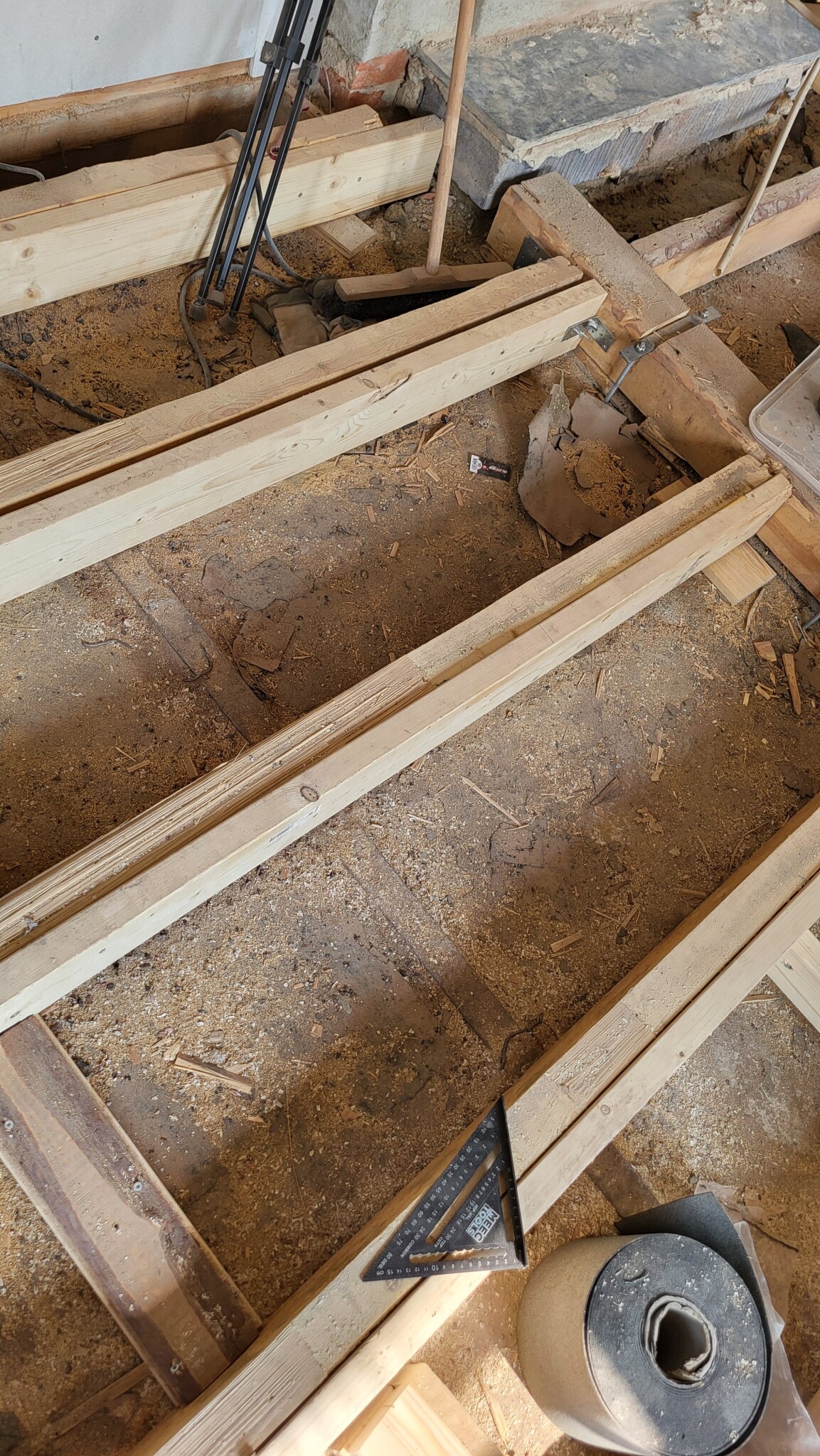

Jag håller på att rikta om i vardagsrum och kök, och ska därefter lägga vattenburen golvvärme i spårfrästa 22 mm golvspånskivor ovanpå ett uppreglat bjälklag med cc 550 mm. Ovanpå detta ska jag lägga 25 mm plankgolv.
Av estetiska skäl vill vi lägga plankgolvet parallellt med bjälkarna, även om jag vet att det normalt rekommenderas att lägga det vinkelrätt.
Så min fråga är:
1. Räcker det att förstärka med kortlingar mellan bjälkarna i det här fallet?
2. Är 45x90 mm tillräcklig dimension för kortlingarna?
3. Hur tätt bör kortlingarna placeras?
Tar tacksamt emot tips.
  • Byggrenovering med synliga träbjälkar, golvspån, en vinkelhake och rörliga byggmaterialverktyg på en dammig arbetsyta.
Det räcker med golvspån.
