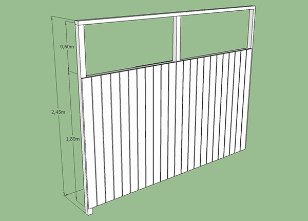

Är detta ok utan bygglov? Hur ser reglerna ut generellt för överliggare? Jag har fått intryck av att det är ok att göra så här.
Kommer sticka ut 3m från väggen så på den punkten är det ok. En av anledningarna att göra på detta vis är att få mer flexibilitet, ev kunna sätta upp tillfälliga insynsskydd och fästa solsegel i den högsta punkten.

Jag personligen tolkar det inte som bygglovspliktigt. MEN om du sätter i typ markisväv el liknande i hålen så är det bygglovspliktigt.

Ok, tack! Ja jag drar mig till minnes nåt rättsfall med just tyg el dyl där det blev bakläxa.

Alla plank över 1,10m. kräver bygglov. Överliggare räknas in i denna höjd.
Både ja och nej fristående ja, men inte om det är i anslutning till huset som jag förutsatte det var här.
Och som jag skrev, som jag personligen tolkade det.
Jo, det är i anslutning till hus/uteplats så 180cm gäller för "grundhöjden".
Oklart läge alltså ... Ok, ja jag får la smälla upp det iaf. Inget solklart övertramp så länge man inte bryter mot några fler mått o regler.
Totala bygghöjden på det du bygger är?....
