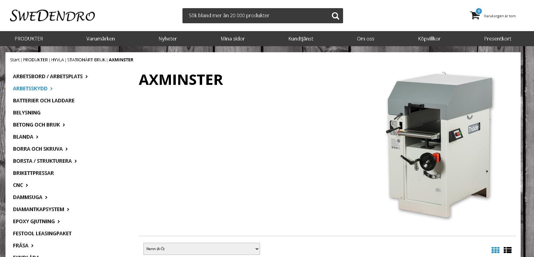

Kolla in länken. Där hittar du mindre hyvlar med spiralkutter.
https://swedendro-tools.se/se/produkter/hyvla/stationart-bruk/axminster
Dag
Axminster mindre stationär hyvel med spiralkutter på en webbshopssida.

Tack för svar.
Har redan kollat och23k är den billigaste jag hittar där.
Då lönar det sig ändå att köpa en DeWalt DW733 och modda denna med en Shelix kutter.
Då landar jag på ca15k.
Kommer man verkligen inte under 15k?

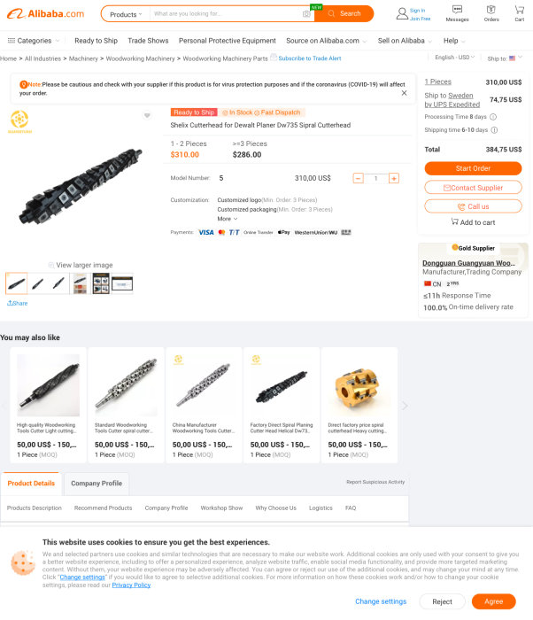

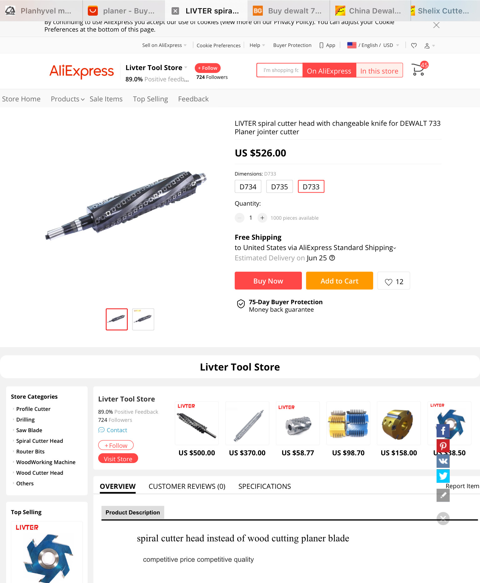

Hej igen!
Har du kollat den asiatiska marknaden.
Hittade dessa. Det finns tydligen till flera olika DW-hyvlar.
Dag
Skärmbild av en produktlista på AliExpress som visar en spiral skärhuvud för DW-hyvlar prissatt till 526 dollar.
Skärhuvud för snickarhyvel från asiatiska marknaden, kompatibelt med flera DW-modeller.

En DW 733 borde du hitta runt 5000kr. Jag sålde min för ett år sedan för 4000kr.
[länk]
Dag
Tack för tipset om Kina!
Kan ju vara ett alternativ.
Får väl granska lite recensioner och dylikt så att det inte är skräp man får. Min erfarenhet från de sidorna är 50/50. Ibland bra men ibland också värdelöst.
Vart du nöjd med DeWalten förresten?

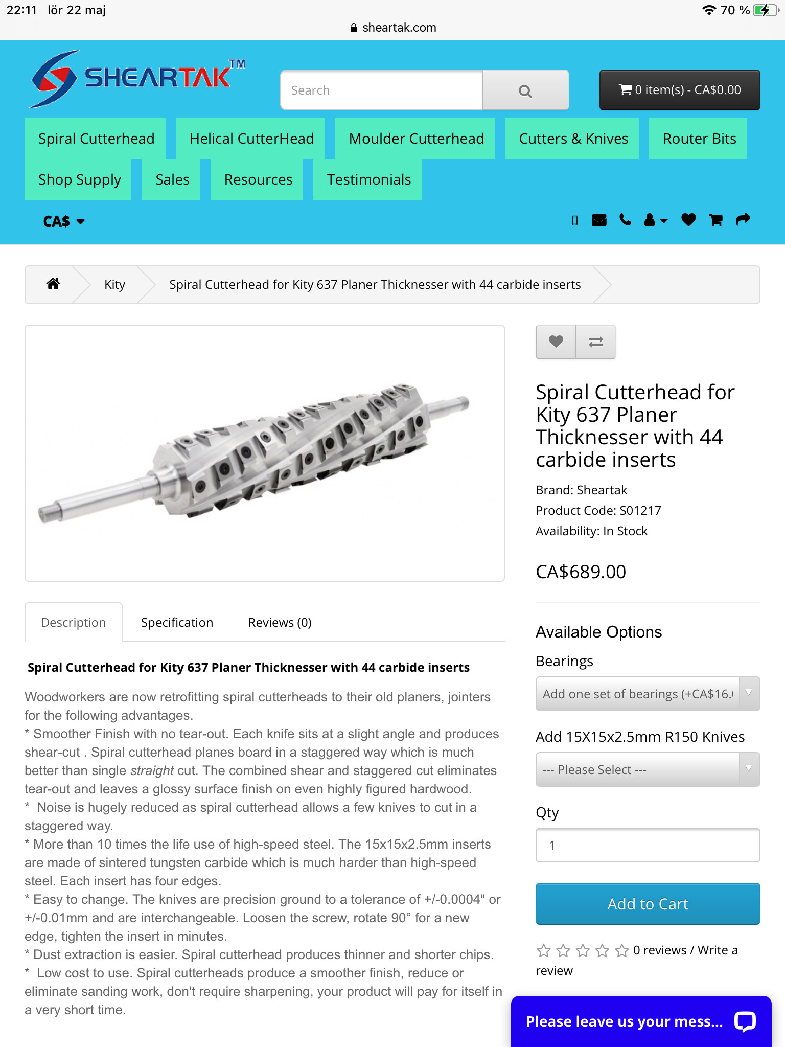

Drömmen går att förverkliga! :love:
Spiral cutterhead för en tjocklekshyvel visas på en produktsida, med beskrivning av 44 karbidinsatser och fördelar.

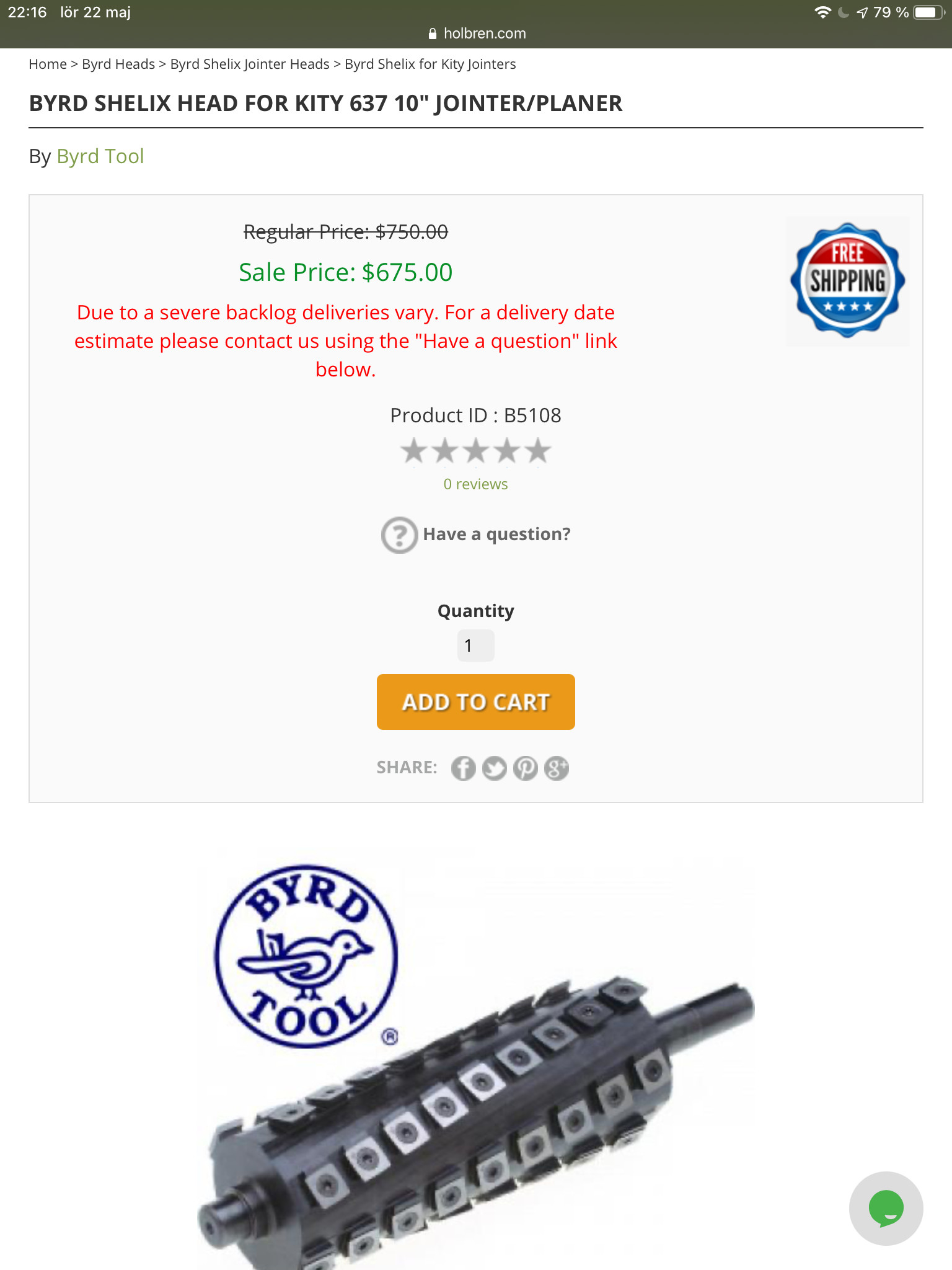

japp såg det, var en del i beslutet att köpa den modellen.
Hittade även på Holbren, på rea till och med! Endast $675 ;)
Med moms, tull och transport så lär man ha lagt 10k för en sån.
Drömmen lever i högsta grad.
Blir att testa hur knivarna skär först men absolut det är jul snart nog! :crysmile:
  • Byrd Shelix skärhuvud för fräs och hyvelmaskin Kity 637 på en webbsida, rea för $675.
