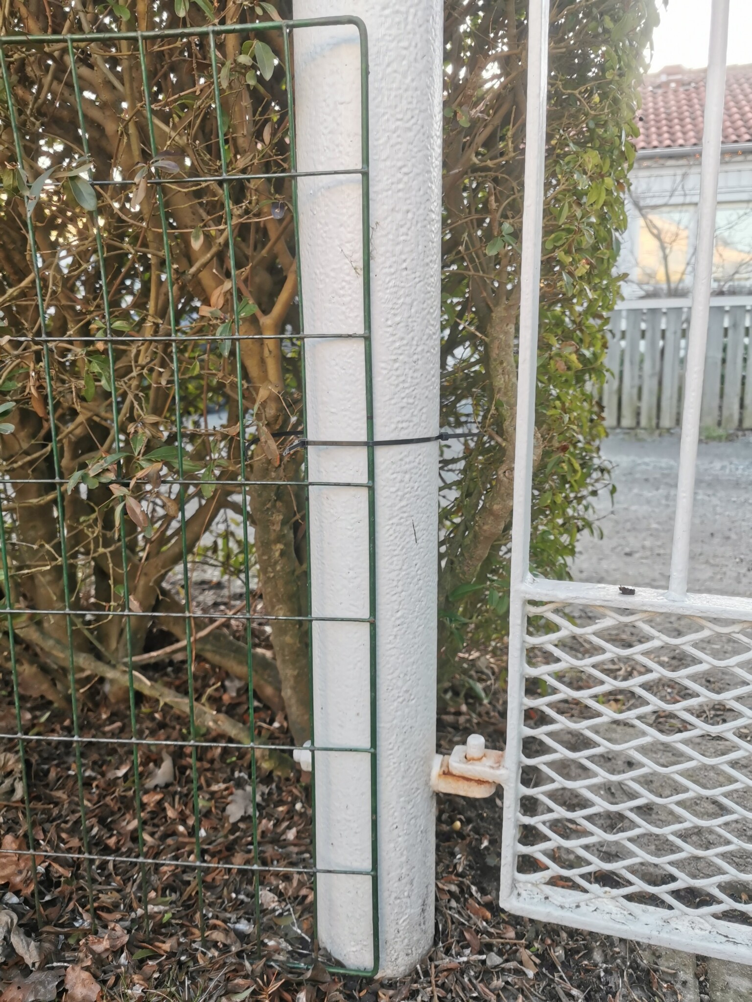

Jag har två alternativ till fäste av de nya uttagen.
1) I ett trästaket. Nackdel: har rabatt framför staketet. Kanske olämpligt med rötter kring elkabeln?
2) En grindstolpe av metall (grinden ska bort). Tänkte att man kanske kan klä in den i trä, dra upp kabeln mellan träet och stolpen och fästa uttagen utanpå? Kan det funka? Bifogar bild på stolpen.

Moana Moana skrev:
Problemet med stolpen är att den är rund och att jag vill ha flera uttag på, så inte praktiskt att fästa direkt i stolpen.
Det är lösbart om du vill ha uttag på stolpen.
F fribygg skrev:
Det är inga problem, kabeln bör ju förläggas i ett skyddsrör/ slang och din elektriker kan montera uttaget på både trä och metall.
Han som ev ska göra grävningen tyckte inte jag skulle ha växter kring skyddsröret, det var därför jag funderade på stolpen, den står ändå bara där och tar plats.
