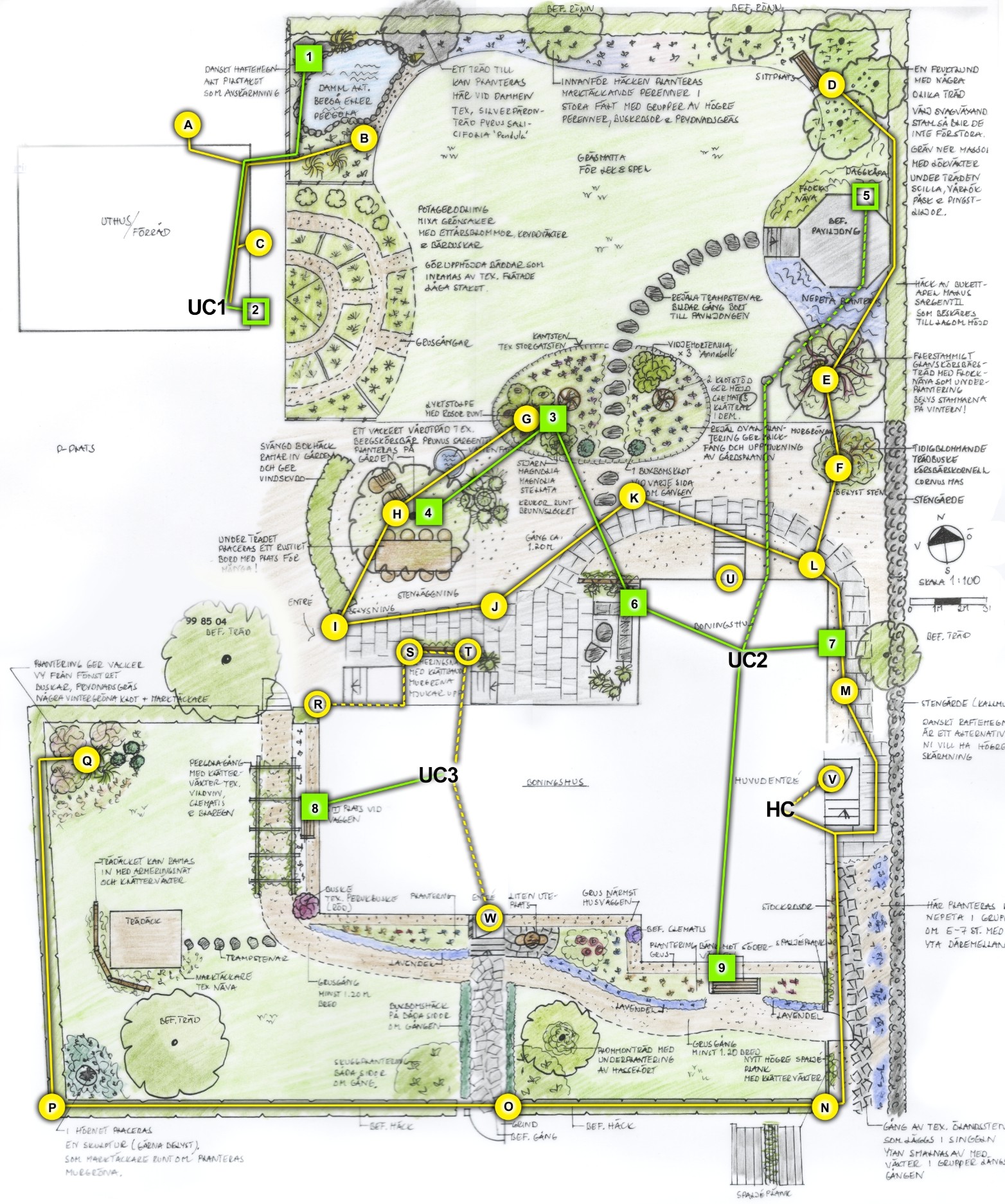

Vi har fått en plan för hur vår gamla trädgård skall göras om över kommande åren från en trädgårdsdesigner. Det finns ett antal belysningspunkter i den och vi har själv önskemål på lite fler samt ett par extra eluttag.
Det känns bra att få ihop en plan för hur elen skall läggas innan grävandet och planteringen börjar. Här behövs kunniga åsikter, mest om kabeldragning men andra åsikter är välkomna.
Åsikter om vem som får gräva, förlägga kabel mv. undanbedes, just nu gäller det endast översiktlig planering vilket inte är behörighetskrävande.
Jag har markerat ut lampor med gul cirkel, uttag med grön fyrkant. Ej ifyllda är befintliga lampor/uttag.Tänkt kabelväg med hel linje, befintliga kablar är streckade. Huvudcentral (HC) och undercentraler (UC1, UC2 och UC3) är också markerade.

Trevligt. Och du vill ha tips på lämpligt elmateriel - kabel, markrör, uttag ?
Några saker att fundera på först:
- Hur vill du styra belysningen, och varifrån? Dessutom hur pass individuellt vill du kunna styra belysningen?
- Vilken slags belysning hade du tänkt dig, glödljus, LED?
- Detsamma gäller uttag, önskemål om styrning.
- Effektbehov för uttagen, kommer det att köra några effekttunga maskiner som kompostkvarn, elmotorsåg etc?
- Effektbehov vid uthuset? Är UC1 och dess matning (kabel) från huset redan på plats?

Härligt att du ger dig in i detta Bo, det känns tryggt
- Materiel: Ja tips är alltid bra! Markrör tänkta jag vanlig gul dubbelväggig 50/42. Sträckan N-O-P tänkte jag skulle klamras på sidan av en låg mur som går där. Kabel tänkte jag N1XV 5G1,5 för att kunna dela lamporna upp lite. N1XV 3G1,5 till uttagen. Uttag tänkte jag ELKO 2vägs IP44. Kopplingdosor Spelsberg A-box. Låter det rimligt eller finns det bättre alternativ?
- Styrning: Jag hade tänkt mig strömställare på diskret ställe inne med fjärrströmbrytare bakom som kan styras av något hemautomatisering. Var inne på astrour men vi styr redan en del lampor via Tellstick och det är rätt smidigt.
- Belysning: Med så många belysningspunkter måste det bli LED i olika former. Vissa lampor (A,C,G,N,O,P) blir med E27 sockel. Pollare (I,J,K,L,M) kanske med fast LED. Markspottar (B,D,E,F,H,Q) ger lite huvudbry då väldigt många spottar för belyning av träd har trafo med integrerat schukostickpropp vilket ju inte känns rätt permanent utomhus.
- Uttag: Ingen styrning av uttag var tanken. Jag vet att det är med i standarden men jag har svårt att se nyttan, om det finns en bra anledning kan jag ändra mig.
- Effektbehov: Vid de befintliga uttagen (2 och 5) finns redan 1-fas 230V 10A och 3-fas 400V 16A. Jag tror att resterande uttag mest blir till julbelysning, men det kan ju hända att någon vill koppla in en större maskin på andra sidan huset. Så kanske man skall se till att uttag 9 dimensioneras för lite större last.
- Effektbehov vid uthuset: Ja matning till UC1 finns redan (avsäkrat 20A, kabeln ser ut som 3x4+4).
Uppdatering av centraler behövs också då JFB inte finns. Men det blir en annan tråd.

Du har ju redan tänkt till och tänkt bra tycker jag, så jag har ingenting att tillföra
Markrören gör det möjligt att komplettera om man så vill - det är en god försäkring mot framtida idéer.
Ja, dumt med stickpropp på markspottar, det blir inge bra om de ska sitta i ett uttag utomhus året om. Det finns skyddade uttag som skulle fixa det, men det kostar nog mer än det smakar. Så klipp bort stickproppen och anslut fast.

Mitt tips angående spottarna till träd skulle vara att du kör LED 12 eller 24V. De systemen har bättre stickproppar och du kan sätta trafon skyddad någonstans (lusthuset, uthuset). Nackdelen är att de inte är riktigt lika ljusstarka som 230V-grejerna samt att du måste dra separat markrör för klenspänningen.
Jag har själv ett styrt uttag utomhus där mina trädgårdslampor sitter.
