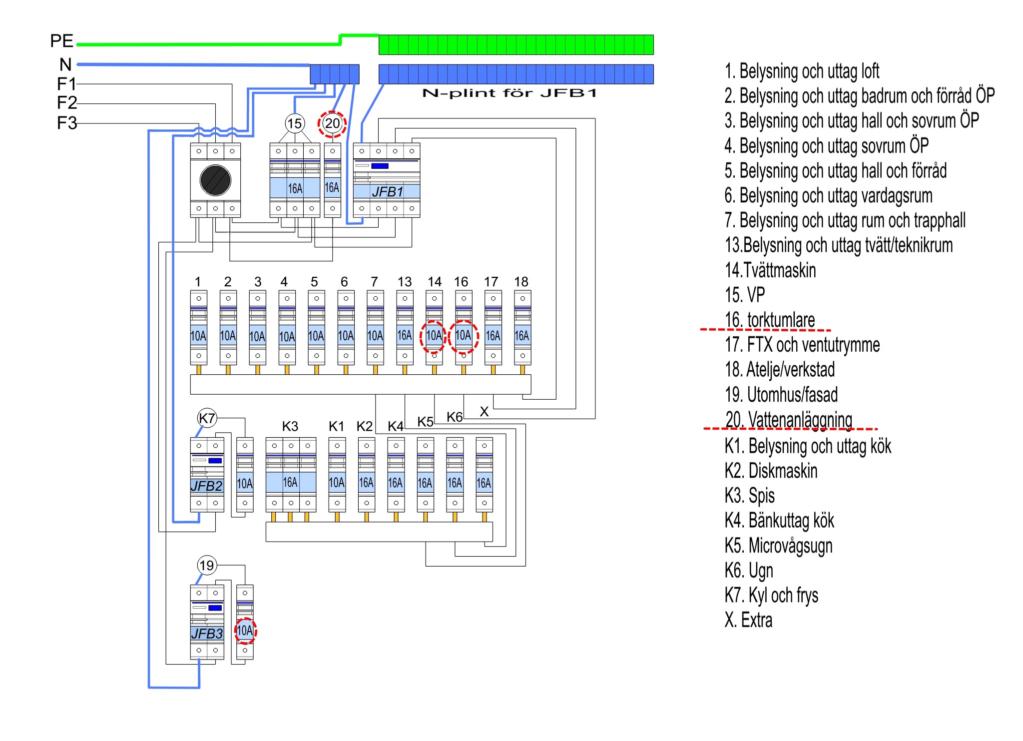

Är i bygglovsprocessen och håller på med planering av elsystemet av huset jag vill bygga. Då alla grupper blev klara gjorde jag en ritning över normcentralen. Jag har 3 JFB, en till kyl och frys, en till uttag på fasaden och en till resten. Värmepumpen lade jag utan JFB. Huvudsäkringen är på 25 A. Har jag missat något?

Det är en bra ritning du gjort, fungerar utmärkt så.
Jag personligen skulle dock göra några ändringar:
- Sprid ut lite belysning på alla JFBer för att få en "signal" om de löser.
- Likaså sprid ut lite okritiska värmeapparater som tvätt o tork på JFBerna för att minska risken för läckströmmar.
- Uttag i kök för större laster får man inte för mycket av, gärna nån grupp till. Jag ser att du valt 16 A till dessa, det går det också.
- Tvätt o tork skulle jag ge två sep 10 A grupper. En enda 16 A räcker inte.
- Utomhus skulle jag inte heller använda 16 A, det är risk för långa skarvsladdar där.

Tack för synpunkterna! Jag ändrade lite:
Angående belysning på JFB tänkte jag ha en LED varsellampa invid kyl och frys som indikator på att JFB har löst ut.
Läckströmmar med okritiska värmeapparater? Hur funkar det?
Ändrade till två separata grupper på 10A för tvätt och tork.
Ändrade utomhusuttagen till 10A avsäkring.
Sen lade jag även vattenanläggningen utanför JFB, den är ju väldigt kritisk i ett hus med egen brunn.

Alla apparater har läckströmmar, allt från nätadapter till laptop till tvättmaskiner. Så det är bra om man kan fördela dem lite. Då utomhusuttag är en risk, alltså riskerar att lösa en JFB pga snö i motorvärmarsladden, så kan man lägga div okritiska apparater där, och det är väl inte speciellt kritiskt om tvättmaskinen skulle stanna.
Jag ser heller inte vatten som kritiskt, eller kylen. Det jag ser som kritiskt är larm och värme och dylikt som kan förstöra huset när man inte är hemma.
Men man ska samtidigt inte vara rädd för att en JFB tjyvlöser, det händer mycket sällan.

- Även dvärgbrytare blir varma. Man kan därför undvika att samla alla högintensiva grupper som spis disk ugn i rad.
- VP har du ju lagt utanför, men skulle kunna ha en brandskydds JFB på 300 mA till. En del tycker det är onödig andra inte.
- Och som Bo skriver. Lägg med en hallampa eller nåt på K7 om du ska ha egen PSA till kyl och frys. Annars är det nästan en försämring för du kommer inte att märka om den löst.

Kanske du vill styra utebelysning med astro-ur som sitter på DIN-skenan?
Sedan kan det vara klokt att ha uttag i samma rum från olika grupper, ifall man vill jobba med el där så har man en annan källa för bygglampan. Andra tycker dock alla all el i ett rum ska sitta på samma grupp.
Om du har ett larm med trådbundna ingångar kan du sätta en hjälpkontakt på varje JFB och lägga den som en normal sektion i larmet. Programmera den som driftlarm eller liknande så att den inte löser sirenen men skickar meddelande till dig (och ev vaktbolag).
Tack för alla ideer. Jag har fösökt att få grupperna att överlappa varandra lite rumsmässigt, men någon slags organisatorisk drivkraft gör att man vill ha lite ordning.

Det är sant men vad som ofta glöms bort är att startströmmarna kan bli besvärliga. En 7.5 Ledljuskälla av god kvalitet kan utan problem dra upp mot 2 Ampere i startström under de första perioderna efter tillslag så tänk vanlig gammal glödljusbelastning när du dimentionerar så slipper du problem.H Hutton skrev:
