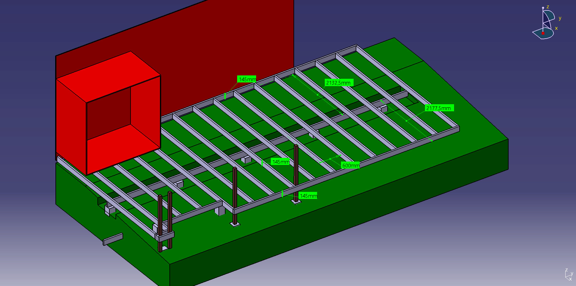

Vad säger ni om denna grunden till altan? Ser ni några uppenbara fel?
Det kanske är lite långt mellan bärlinorna, 2m18cm? Såg nånstans att det max ska vara 2m mellan dem, men det känns som mycket jobb för att täcka upp de sista 18cm.
Har inte lagt in alla plintar/stolpar än men de ska ligga på max 2m CC.
Tacksam för feedback!

Varför räcker inte det? Detta är vad jag hittat på nätet
Enligt: http://www.husgrunder.com/altan/altan-reglar-plintar/
Avstånd mellan bärbjälkar – spännvidden för 45 mm x 145 mm regel
En cc på 40 cm ger en spännvidd på 2,6 m.
En cc på 60 cm ger en spännvidd på 2,3 m.

och enligt: http://www.fresks.se/tips-rad/uteplats/bygg-din-egen-altan
Rekommenderade avstånd/spännvidd mellan stödpunkterna vid olika dimensioner av reglar (bärlinor) är:
45x145 mm – ca 150-200 cm
45x170 mm – ca 180-260 cm
45x195 mm – ca 210-300 cm

Köp en regel 145 och palla upp den på lämpligt avstånd. Då kan du gå och svikta på den och se om det blir svajjigt.
När man ändå bygger nytt och att det såg hyfsat stort ut så hade ju jag hellre varit "safe than sorry" och gått upp i dimensioner. Som någon annan klok skrivit många ggr här i forumet. Det svider oftast bara en dag i plånboken och sen är man skitnöjd. Däremot om du snålat in för mkt så det känns rappligt så kommer du hata det hela tiden...
