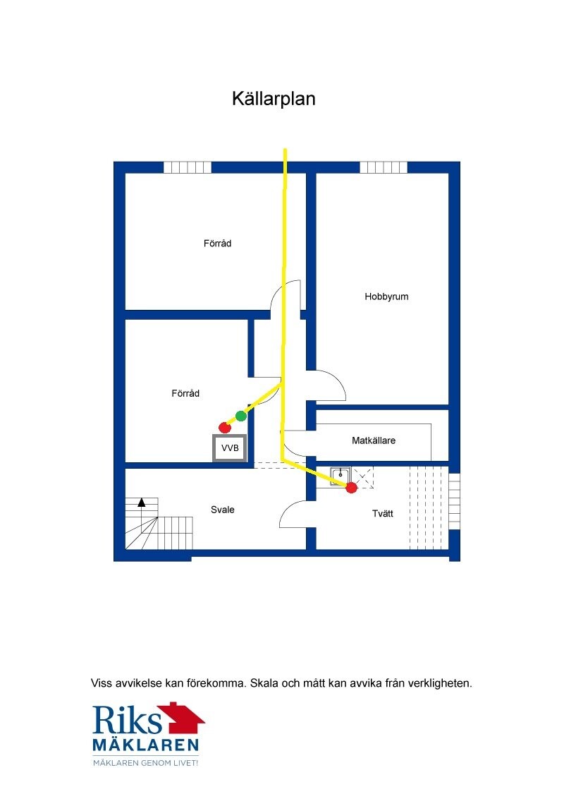

På planlösningen kan ni se ungefär hur jag tror avloppstammen går i huset. Röda prickarna är brunnar just nu och gröna pricken är huvudstammen ner från övervåningen.
Så planen jag har är att antingen göra lilla förrådet till en toalett + dusch och behålla tvättstugan och riva den gamla bastun som aldrig används.
Eller slå ihop dom båda till ett stort rum.
  • Källarplanvisning med förråd, hobbyrum, matkällare och tvättstuga markerade. Avloppstammens ledning visas med gula linjer, brunnar med röd prick.

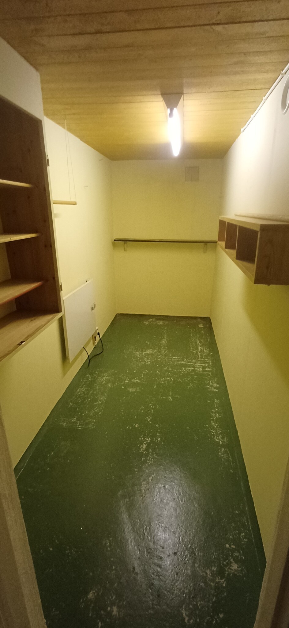

  • Tomt förrådsrum med grönt golv, vita väggar och tak. Trähyllor sitter på väggarna och rummet är belyst med en glödlampa i taket.

Bifogar planlösningar på hur det ser ut typ idag och hur det eventuellt skulle se ut i framtiden..

Är det vad som kallas för matkällare på första ritningen som du kallar litet förråd?
Var finns bastun?
Visar bild 2 hur matkällaren ser ut idag?
Vad visar bild 3 och 4?

Ja, bild 2 är matkälkarren/förrådet
Bild 3 är tvättstugan med bastun längst in
Bild 4 är förrådet igen där jag tog bort gipset mot ytterväggen
