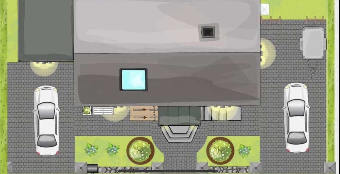

Vi dränerade huset för ca två år sen och nu har marken satt sig och vi vill börja med återställningen. Just nu är framsidan en ojämn leråker med ogräs bara. Vi har fått bärlager utlagt på uppfarterna vid dräneringen men det blev inte alls bra och måste göras om.
Vi har inte en jättestor budget så därför tänkte vi dela upp projektet i mindre delar och ta en sak i taget. Vi vill gärna komma en liten bit så fort som möjligt, så vi slipper gå i lera eller få ont i magen varje gång vi kommer hem.
Kan ni hjälpa oss att planera? Vi vill gärna ha tips på att hålla kostnaden så låg som möjligt.
Här nedan är en ungefärlig skiss. Till höger om farstun är en källartrappa och till vänster tänkte vi osss en cykelparkering och en trädgårdsbänk.
Toppvy av en gatuparkering med bilar, byggnader och trädgårdsområden under kvällsbelysning.
Här är planen vi har just nu:
1. Vi tänkte först anlita ett företag att jämna ut allting och se till att vi har allting i rätt nivå. Plus gräva ett grunt dike där muren ska vara. (Det går inte att gräva där med spade pga grov makadam från trottoarens bärlager.)
Vi har dock ingen aning om vad det kan kosta. Är det för dyrt får vi hyra en minigrävare och försöka själv.
Här funderar vi även på att passa på att fixa till putsen på grunden som är sprucken och ful.
2. Sen tänkte vi lägga markduk, stenkanter och någon form av bärlager där gångar och uppfart ska vara. Detta får sen ligga kvar tills vi har råd med marksten. På så sätt slipper vi gå omkring i lera. Vilket material kan vi välja som sen funkar att lägga sten över?
3. Nästa steg tänkte vi är att gjuta en grund till muren och stapla upp den. Just nu rinner lera ut på gatan varje gång det regnar så vore bra att få muren på plats. (Vi diskuterar om vi kanske borde göra muren allra först men då kommer grävaren få svårt att komma in.)
4. Sen när rabatten är på plats, kan vi köpa växter då och då till rabatten när vi hittat bra priser.
5. Sista steget blir att lägga marksten. Tjockare större plattor på uppfarten och mindre på gångarna.
