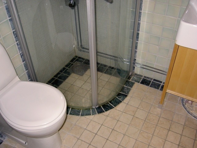

Så här byggde jag dotterns badrum, Det går att sätta tvättstället närmare duschörnan för att spara plats. Komoden är Ikeas duschväggen Duscholux. Duschutrymmet utfört med nedsänkning rakt under duschväggen.
