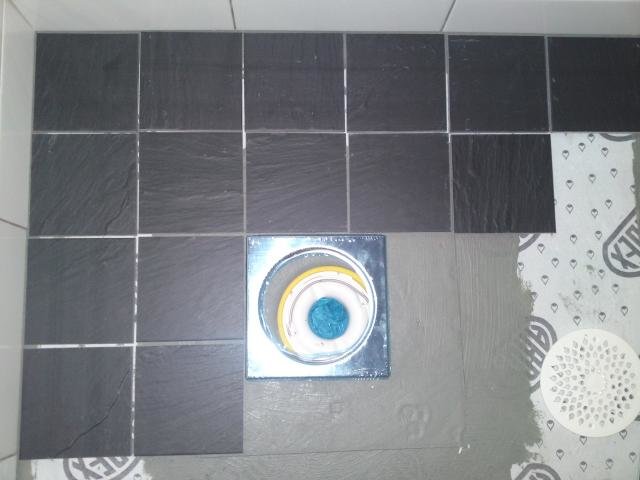

Skall lägga klinkers / shiffer 15x15 i badrummet. Krulisten/ golv brunn RF är 20x20.
Som ni ser på bilden blir det inte snyggt med småsnuttar mot brunnen.
Skall jag kapa fyra lika bitar ur mina plattor, kapa mot vägg för att få det symmetriskt snyggt..
Min fråga är förstås: hur bör jag göra för att få det snyggt?
Tips mottages

Du kan ju flytta slukristen så att den ligger emot dom hela på bilden, den behöver inte ligga exakt över brunnen, bara man får upp vattenlåset. Nu behöver du bara vinkelskära plattan nere till höger. Den nedersta och högra plattan delar du med plattskäraren.
Har du kollat så att golvet ligger i vinkel? Faran med att ha hela plattor är att väggen kan "sticka", antingen stänga sig eller öppna sig beroende på hur stort badrummet är.
Vinkeln kollar du med Pythagoras sats!

Tack för tipset men avståndet är för stort för att bara flytta slukristen... får ej upp vattenlåset.
Har oxå funderat på att det finns fördelar med att kapa plattan mot väggen pga att det kanske drar iväg lite ändå i fel riktning ( millimetrar förstås men ändå).
Skall jag vinkelkapa kanske fyra st plattor och börja med ca 3/4 platta från vägg ? Kanske blir snyggast men mycket kapande och tidsödande..
Tacksam för smakfulla råd // Anders

Har mätt och det kommer att bli en diff på 7 mm mot kaklad vägg, vid tröskeln 7+ 12 mm ungefär. Det känns inte som att jag kommer vara nöjd vid tröskeln.. vid väggarna kan jag kanske halvera felen med tex 5 mm glipa mot resp vägg ( blir alltså 5 mm att fylla med vanlig fog). Vid tröskeln har jag större problem.. blir för liten bit.
Vad tror ni.. skall jag börja med kapad skiva för att ha 25 mm till godo i slutet vid dörren ? Eller skall jag kapa halv platta och flytta slukristen innåt rummet istället och få hela plattor i största möjliga mån ?
Har mätt väggvinklar och det verkar som att det är tillräkligt nära 90 grader i alla fall så hela plattor vågar jag mig nog på.
// Anders

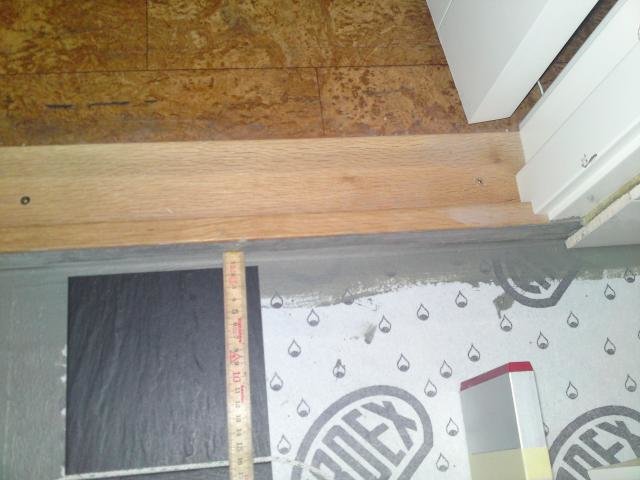

Bifogar bild efter provläggning mot tröskel ( utifrån att börja med hela plattor i duschhörna och göra det snyggt runt slukristen .
Diffen blir ca 12-13mm mot tröskel- har sett andra handymans som bara silikonat igen detta men tilltalar inte mig. Tycker ni jag skall göra en snygg läggning i övrigt enligt tidigare alt och lägga in en 10mm tunn remsa mot tröskeln bara för att...

Jag tycker att man bör (kanske borde nu då) sätta nedersta kakelraden efter golvet då slipper man många av ovanstående problem samt att man kan kapa golvet lite grövre. För att vara säker nu när jag satte sist så rundade jag av varenda platta så kapkanten inte kunde komma mot tätskiktet, detta med en typ scotchbrite-skiva för rondellen.
I väg/golvvinkel ska det vara hårdfog.
3mm tycker jag är det enda godtagbara 5mm känns extremt stort.
Det man gör är att rikta golvet längs den längsta vägen och medelst snörslå eller blyerts rita upp en eller flera riktlinjer sen håller man sig så gott det går efter dessa och lägger det mesta på "syn".
Har du testat att lägga förband dvs plattorna något förskjutna? Gör väldigt mycket tycker jag och det kanske löser några av dina problem. Kör 1/3 så tappar man mycket av "fyrkantigheten" på plattorna.
