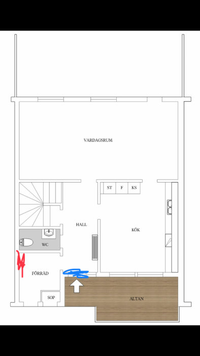

Vi har ett radhus med källare och övervåning, totalt 160 m2, som värms med en luftvärmepump och elradiatorer. Som det är nu sitter pumpen ovanför ytterdörren (blått). Vi ska nu renovera hallen, och hade gärna flyttat pumpen till grovhallen bredvid av estetiska skäl. Jag förstår att det är en sämre placering, men hur mycket sämre? Vad blir det i kronor och ören. Pumpen hamnar isf precis innanför ytterdelen om det kan ha något påverkan. Kanske kan man göra något smart med fläktar? Vi har FTX.
röd montering ger mycket god värme i förrådet och ev lite värme i hallen, utöver det ingenting
jättestor fläkt (600-700m3 /h) i dörröppningen mellan förråd och hall underlättar
typ 3st av dessa https://www.proffsmagasinet.se/vvs-...tar/gelia-4005130001-kalluftsflakt-mini-svart
3-5 st sådanhära funkar nog oxå https://ventilation.se/rorflakt-125...Cijom84n6v6xXDb_ThnwmoqgeT98_CohoCfDsQAvD_BwE

Ett problem med att flytta en innerdel är att du vet inte hur erfaren killen som ska göra det är. Kortare rör mellan ytterdel och innerdel är en fördel, men nuvarande placering är bättre. Så jag säger låt den vara om den fungerar bra nu.
Men jag kan inte låta bli att tycka det är lite konstigt. Jag förstår att värmen blir ojämnare med en sämre placering, säg att man får ha 23 grader i hallen för att åstadkomma 20 i vardagsrummet, men jag förstår inte var värmen isf tar vägen. Är problemet att pumpen suger för varm luft och att det ger sämre verkningsgrad? Eller är det att den, i mitt fall, jättevarma hallen förlorar värme till omgivningen?
Med nuvarande placering så blåser värmen mot dörröppningen, det ger mer värme till vardagsrummet än om temperaturskillnaden ska stå för värmefördelningen. men om du flyttar den så har du kvar värmeförflyttningen till övervåningen via trapphuset så det är inge stora skillnader i utnyttjande, men vad kostar det att flytta en innerdel och hur stor är risken att den inte fungerar lika bra efter flytt? En värmepump har man ju i första hand för att ge en lägre uppvärmningskostnad och då är en flytt negativ i kalkylen.
det är att pumpen stänger av då förrådet blir varmt direktA arasmus skrev:Men jag kan inte låta bli att tycka det är lite konstigt. Jag förstår att värmen blir ojämnare med en sämre placering, säg att man får ha 23 grader i hallen för att åstadkomma 20 i vardagsrummet, men jag förstår inte var värmen isf tar vägen. Är problemet att pumpen suger för varm luft och att det ger sämre verkningsgrad? Eller är det att den, i mitt fall, jättevarma hallen förlorar värme till omgivningen?

Ja det finns minimilängder på rör som skiljer sig åt beroende på tillverkare och modell .
Högra väggen i vardasgrummet lär ju spara rätt mycket pengar jämfört med båda placeringeranra Då den blåser mot vardagsrum, kök och även lär få ett bra flöde mot trappen. Både kyla och värme där man är
