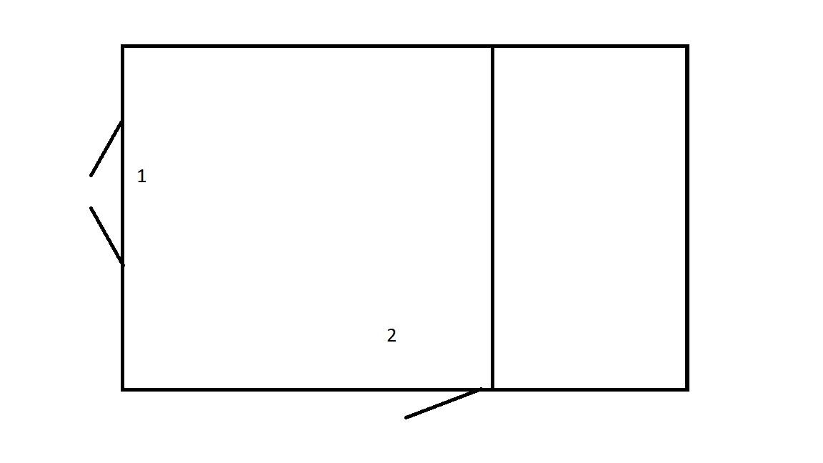

Håller på att inreda ett gym/kontor och spelhörna i ett hus på baksidan. Vi har beslutat att installera en luftvärmepump och vill förbereda inför installation medans väggarna fortfarande är öppna.
Vi har två alternativ för placering, alternativ 1 är ovanför dubbeldörrar i glas. Dessa används sällan men leder ut till en uteplats. Alternativ 2 är ovanför dörren som oftast används som ingång, 95% av tiden. Direkt till höger om denna dörr så finns ett loft där vi har tänkt att ha gästsäng samt under loftet ska vara kontorsdel samt spelhörna. Inga dörrar kommer installeras in dit men det kommer vara skiljevägg så att det blir som två rum där inne.
Vilket alternativ vore bäst och vad behöver man tänka på vid förberedelse? Väggarna sen kommer bestå av osb+enkelgips.
  • Ritning av ett rum med två markerade områden, 1 och 2, visar alternativ för placering av en luftvärmepump ovanför dubbeldörrar respektive vanlig dörr.
Det beror nog på möbleringen vilket som blir bäst. Man får tänka på luftströmmen från innerdelen och neråt och aningen framåt.
Tack för svar, tanken är att det stora rummet ska vara helt öppet och väldigt luftigt med gymutrustning längs väggarna och öppen yta i mitten så tämligen fritt blås :)
Det bästa är vid dörr som ni inte använder så ofta. Annars kommer innedelen bli onödigt skitig och kommer behöva rengöring med ångtvätt eller liknande.
