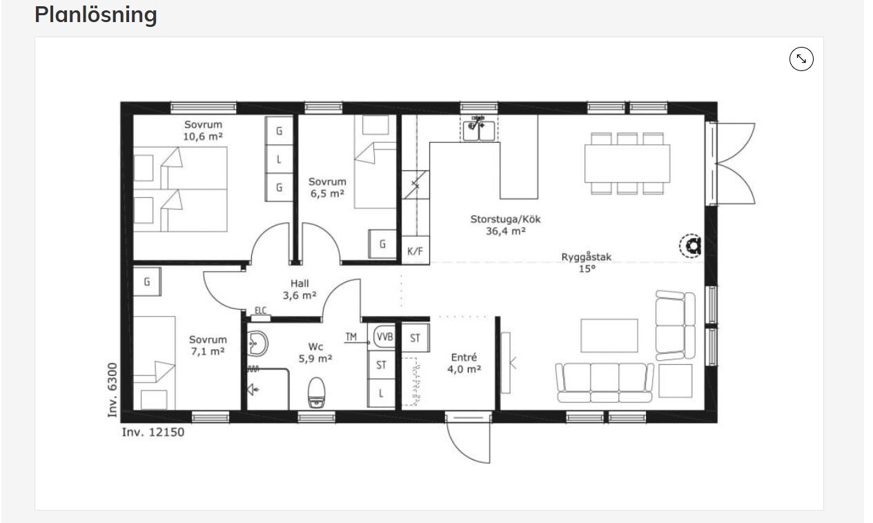

Kan någon tipsa om bästa placering av värmepump.
Räcker det med en eller ska man ha två luftvärmepumpar.
Kan tillägga att storstugan ha typ 4m i takhöjd.
  • Planlösning med tre sovrum, storstuga/kök med 4 m i takhöjd, hall, WC och entré. Diskussion om optimal placering av luftvärmepump.
Jag skulle satt den mellan soffan och kaminen för att kunna blåsa ända bort i korridoren, även om platsen i soffan närmast kan bli lite utsatt för blås. Bieffekten blir även att den kan hjälpa kaminen att flytta varmluft ut i huset.
Ha dörrarna till sovrummen öppna när de inte används.
En andra pump med den planlösningen ser jag ingen nytta med.
