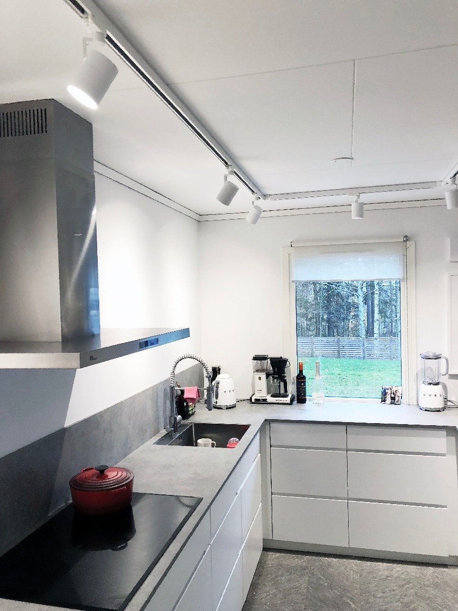

Skall sätta skena över bänk som inte har överskåp. 3-fas-skena så kan ha tre olika ljusuppsättningar. Kommer dock börja med enbart arbtesbelysning i form av spottar. Kanske blir "mysbelysning" med pendlande armaturer senare också.
Vad skall jag tänk på när jag placerar skenan? För långt fram (nära väggen) så riskerar jag ju att bländas av reflektioner i blank granit. För långt bak så skuggar man sig själv. Finns här någon "tumregel"?

Har man överskåp brukar man sätta belysningen rätt långt fram under dem, dvs. ung. 25 cm från väggen, och det är för att man ska få bra belysning på mitten av bänken. Eftersom man inte brukar ha huvudet precis intill överskåpen (men ganska nära) så tror jag att det också är ett avstånd som gör att man inte skuggar ljuset med huvudet.

Där har de satt skenan ungefär i kant med bänkskivan dvs troligen 60cm från vägg och riktat spottarna inåt. I och med att de är på skena kan man ju vrida och vända dem lite hursomhelst. De tycks ha pekat dem på väggen så möjligen var detta mer estetiskt än praktiskt....

Att rikta lamporna mot väggen kan ju bli lite knepigt när det gäller reflexer, man vill ju inte se en ljusboll framför sig när man står där och mycket ljus går förlorat på vägen mot bänken.

Jag satte mina skenor i höjd med kanten på bänken. Dvs ca 70 cm från vägg med 70 djup bänkskiva.
Tycker det fungerar helt ok men tror samtidigt att man har rätt mycket frihetsgrad. Har inte provat om annan placering vore bättre men som sagt nöjd som det är. Detta med enbart spottar.

Toppen! När jag kikade på Hide a Lite så rekommenderar de 30 cm för infällda spots. Men när jag hittade nedan för skenor så ser man att det ser ut att ligga i liv med bänkskivan. denna https://www.xcen.se/guide-spotlights-till-koket
När jag pratar med en ljusexpert så brukar han installera skenan ännu längre ut.
Det finns nog som du säger en hel del frihetsgrader....dock får man vara försiktig så att man inte hamnar för långt ut så att huvudet/kroppen börjar skugga bänkskivan.
BirgitS

På deras bild
så ser man att spotlighten är riktade mot väggen och att ljuset på bänkskivan i stor utsträckning är reflekterat ljus. Det kräver en rätt ljus vägg och att spotlighten lyser starkare än om den var riktad rakt ner mot mitten av bänkskivan. Det är också därför som det blir kraftiga upplysta bågar på väggen när man kollar deras första bild.
Med spotlights i köket har du en möjlighet att rikta om ljuset efter den yta du använder. Vid vissa tillfällen behövs mer ljus vid spisen och andra gånger behövs mer ljus vid arbetsbänken.

Hmm, jag har ljusa väggar, men jag har även stora fönster där man inte kan använda sig av reflekterat ljus. Inte helt enkelt detta....
Mina lyser främst rakt ned. Inte kännt att de varit problem. Har en som lyser lite utmed bänken och den kan ibland vara lite bländande men inte tillräckligt för att jag skulle vrida den.
