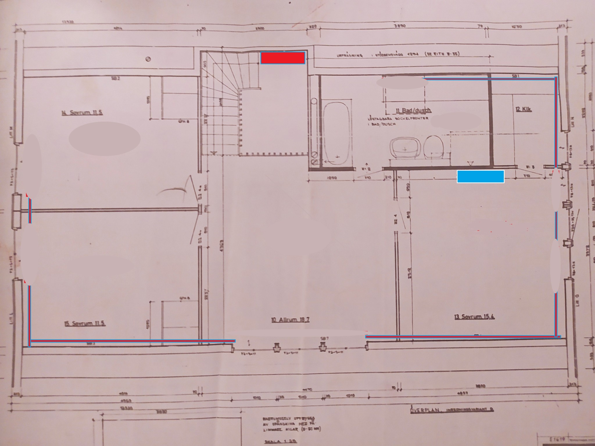

Går i tankar att byta ut vår L/L-värmepump i hallen då jag tycker den vi har nu verkar tappa effekt redan vid enstaka minusgrader (Bosch 6.0 10 år gammal). Villa på 156 kvm 1½ plan, någorlunda öppen planlösning särskilt nedervåning, "öppen hall" uppåt med spjälräcke. Innerdelen sitter idag i hallen och upplever god spridning av värmen. Dock alltid svårt att få upp kylan på sommaren.
Funderar på att ta den "gamla" pumpen och flytta upp den på ÖV i samband med bytet. Är lite inne på att placera i större sovrumet då svårast att nå dit med kyla från "huvudpumpen" i hallen samt hög prio att kunna kyla detta rum. Gällande ljudnivå tänker att pumpen främst kommer gå ett par timmar innan läggdags sommartid samt eventuell som lite stödvärme kallaste dagarna vintertid men vara avstängd nattetid pga ljudnivå.
Någon med erfarenheter av liknande placering? Hur stor kyleffekt kan man vänta sig sprider sig på ÖV med placering i sovrummet? Om man håller dörrar öppna och riktar vingarna så att innerdel blåser ut mot allrummet.
Planlösning övervåning: (Röd: pump nedervåning i hall) (Blå: tänkt placering sovrum)

Hej! Jag har en LLVP nedför trappan i hallen och en annan ovanför trappan i allrummet. Det är främst höjden på den ovanför trappan som avgör hur bra kylan fungerar på övervåningen. Varma sommardagar tar det ett par timmar på kvällen innan kylan trängt förbi dörrposterna in i sovrummen. Värmepumpen kan gå på låg effekt hela natten och då hörs den nästan inte alls.
