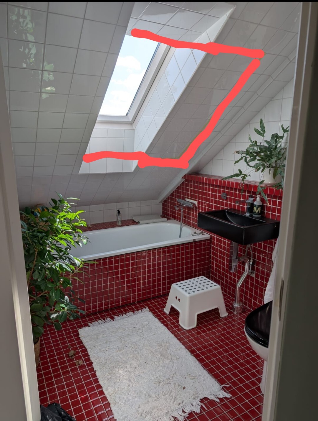

Vi har ett litet och klurigt badrum på övre plan som vi nu renoverar. Vi försöker få till några få förbättringar från tidigare - men det är svårt med utrymmet, snedtaket och badkarets placering.
Här ser ni hur badkaret varit placerat innan. Då det varit ganska trångt under snedtaket har vi valt att sätta in ett större takfönster, jag har ritat ungefär hur stort det nya bygger.Vi kommer fortfarande ha ett inbyggt badkar då vi behöver ha ett lågt badkar, och det är de lägsta vi kunnat hitta.
Det främsta vi önskar få till är att kunna ligga med huvudet åt höger (där blandaren sitter på bilden). Detta för att nyttja takhöjden från takfönstret och för att kunna titta ut genom fönstret. Vi skulle allra helst och vilja ha kvar en del "hylla" runt badkaret, då vår dotter använder det till leksaker och det skapar rymd.
Men vi blir inte kloka på hur vi ska få till det på bästa sätt. De alternativ vi funderar på:
1) Duo-badkar, flytta fram väggen under snedtaket och sätta (infällbar) blandare på långsidan. Detta verkar vara möjligt, men då måste vi strunta i hyllan bredvid badkaret.
2) Duo-badkar, ha kvar blandaren på kortsidan men kanske flytta in badkaret lite mot vänster så vi även får en hylla vid "huvudänden". Vi funderar på om blandaren då kanske inte kommer störa huvudet på samma sätt? Då behöver vi en lång infällbarpip till blandaren och det är kanske inte supersnyggt.
Det går inte att flytta blandaren till vänster sida på badkaret då det är ca 30-40 cm tills väggen kommer där.
Vad tror ni blir bäst? Andra tankar?

Det där har jag svårt att förstå. Kan du ta en bild på den sidan?N Nyponbuske skrev:
Jag tror att jag har sett någon så lång pip (40 cm?) att man kan sätta blandaren långt åt höger. Då lär den inte vara i vägen för huvudet.N Nyponbuske skrev:
