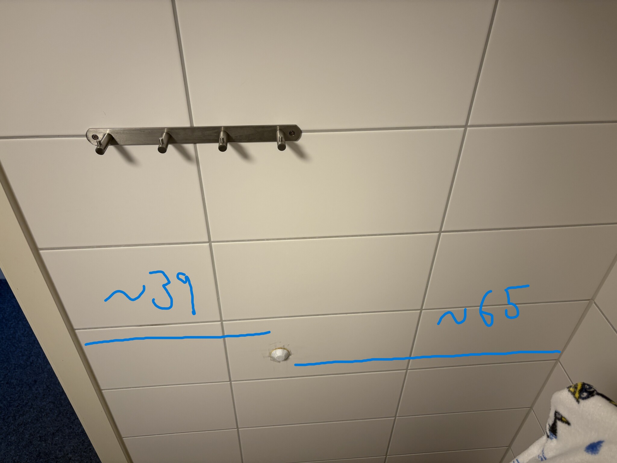

Bor i en bostadsrätt där den första ägaren av lägenheten valde att inte ha en handdukstork. El finns dock framdragen och jag tänkte nu passar vi på att byta krokarna mot en tork i samband med övriga renoveringar.
Själva hålet där elkablarna kommer in sitter
39cm från ena väggen (vänster i fotot) och
65cm från andra väggen.
1. Vill gärna ha en värmare med horisontella rör ("stege"-designen".
2. Vill slippa ha en ful kabel mellan värmaren och väggen om möjligt.
3. Centrerad position på väggen är att föredra estetisk.
Tittar man runt så verkar ju alla torkar vara minsta bredden 50cm.
Och själva uttaget / elpatronen sitter ju på längst ned på den högra sidan dessutom.
Någon som har någon idé om vad som är den smartare lösningen här för att designa och köpa in rätt tork?

Anslutning på vänster sida finns, tex denna som borde uppfylla dina krav:
https://www.golvpoolen.se/badrum/ha...KNnRgW9ciaoI8c1qWHGn7iw9VxxEaDrwaArCZEALw_wcB
Vi hade ännu mindre plats och valde denna. Har dock inte steg, men krokar :
https://www.golvpoolen.se/badrum/ha...el/handdukstork-bathlife-lod-136-mm/p-1947592
