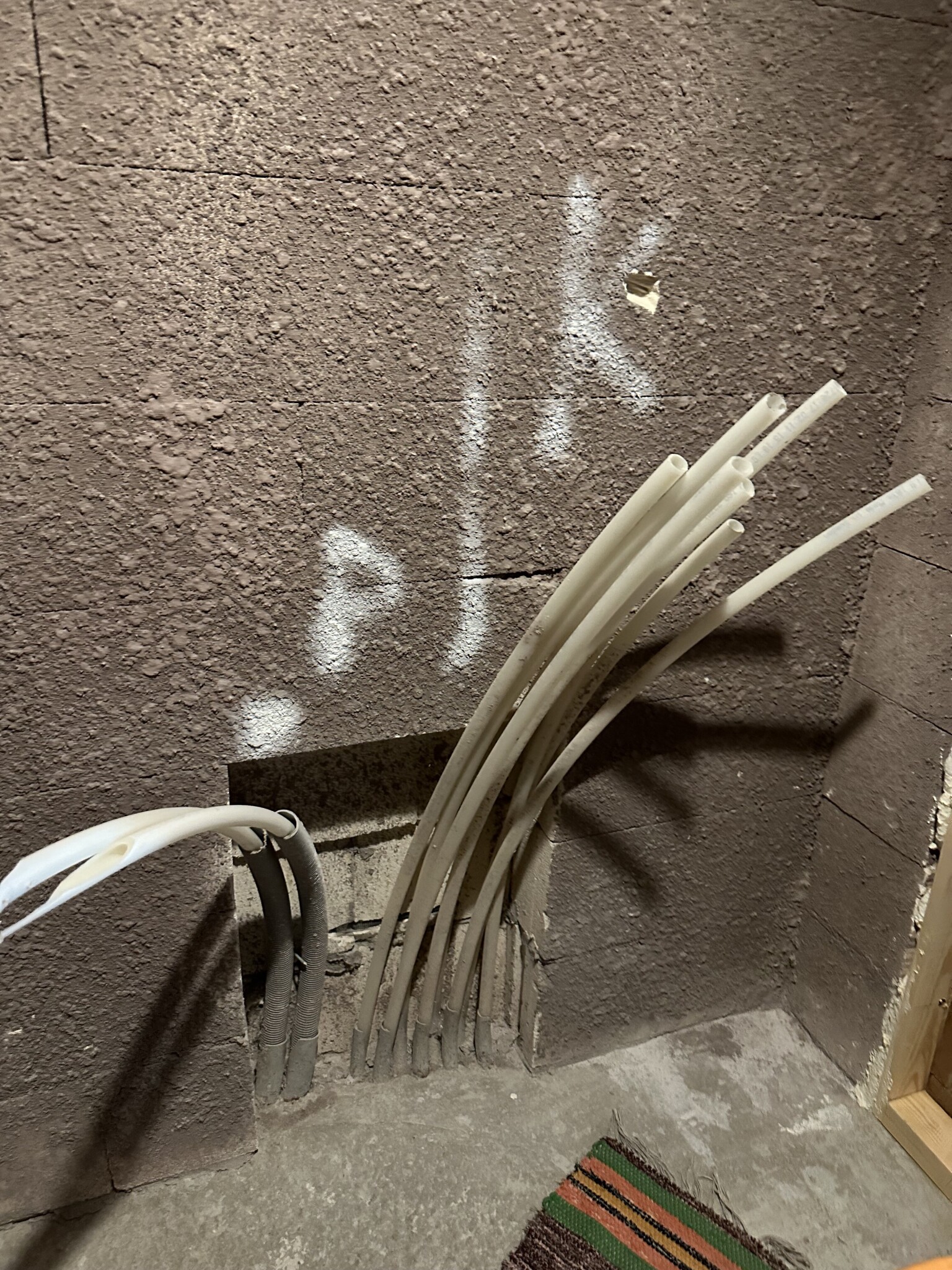

Har tagit över en pågående ombyggnadsprojekt (konkursbo). Håller på planera badrummet nu. I badrummet sticker golvvärmerör fram (2 inkommande från värmepannan och 3x2 rör till plattan i aktuell del av byggnaden).
Hur är det tänkt att ett fördelarskåp ska placeras? I ursparingen i väggen? Hur blir det då mer tätskiktet på golvet respektive väggarna. Tips på modell?
Ursparingen är 400x600 och ligger ca 1300 från tänkt dusch.

Det finns bra installation anvisningar för fördelningskåp. Det viktiga är att det är tätt så ett läckage i skåpet inte kommer in i väggen.
Skåpet har ett avlopp som skall mynna framåt så ett eventuellt läckage hamnar på golvet i badrummet så det uppmärksammas.

Ok tack! Har du ett exempel på ett skåp som passar i det här fallet? Dras tätskiktet upp på skåpet?
