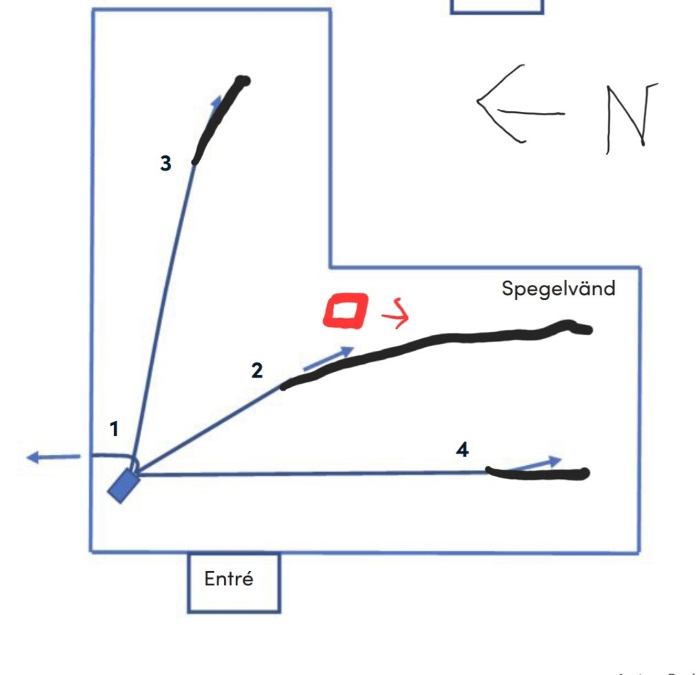

Har ett vinkelhus med tät isolerad krypgrund samt en sorptionsavfuktare som tyvärr drar väldigt mycket el.
Så jag har köpt en Woods SW45 som är inställd på 65% placerad i mitten (röd ruta på bilden).
Sen står sorptionsavfuktaren högt ställd som backup men med konstant fläkt för att rotera luften.
Frågan är om det finns någon bättre placering av Woods avfuktaren, då den smala vinkeln är ca 8% fuktigare än övriga grunden när avfuktaren är på.
Ska man avfukta hörnet där sorptionsavfuktaren står kanske så den får sprida ut den torra luften istället?

En Acetec PDX400R Runnis skrev:
Tänker att det bör bli lite samma om avfuktaren får blåsa son torra luft mot insuget på sorptionsavfuktaren och låta den sprida kanske.
