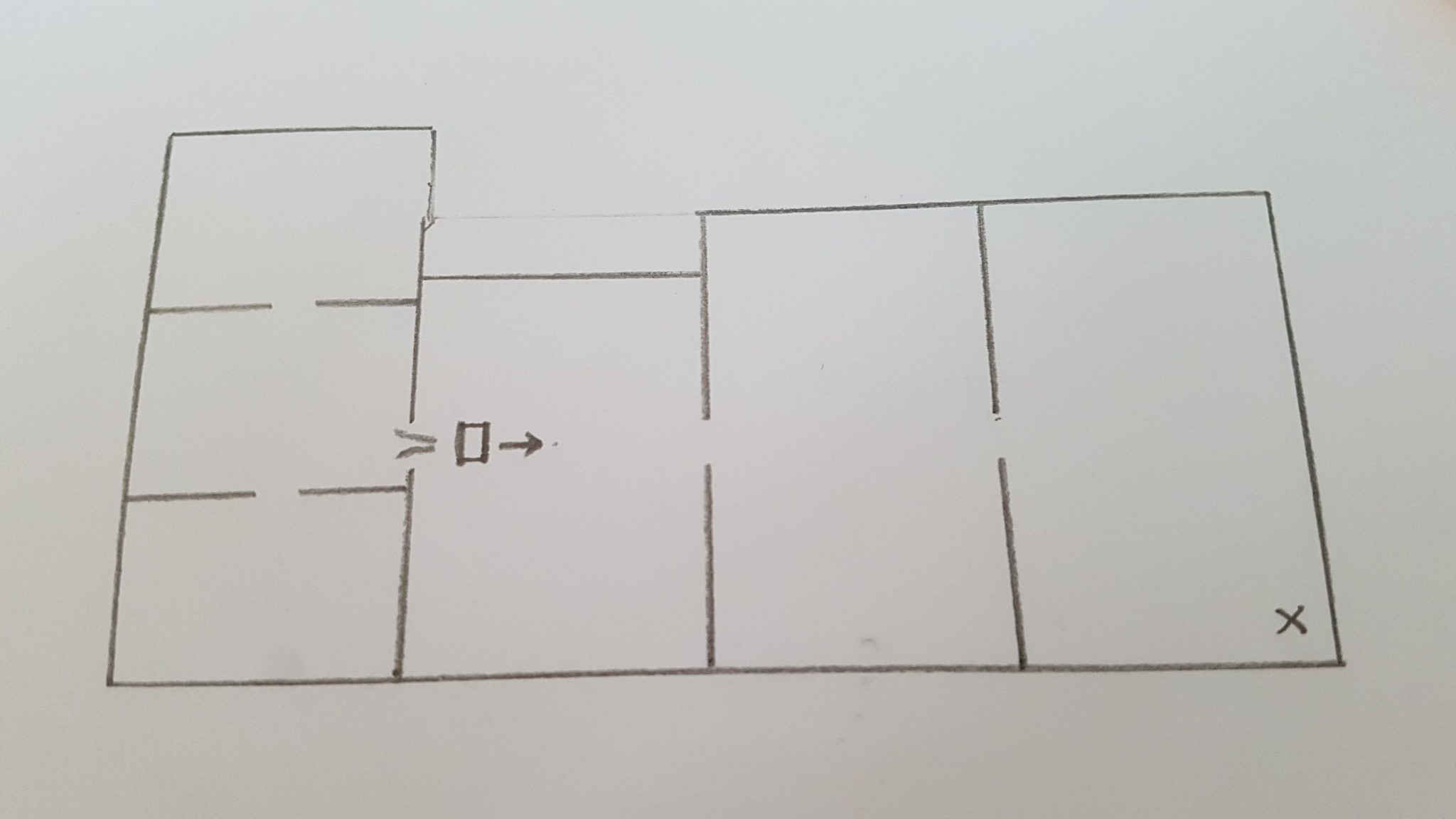

Köpte för någon dag sedan en Woods DS28F till vår krypgrund. Jag funderar lite på hur man ska placera den för att få bästa spridning på luftcirkulationen. grunden är ca 122 kvadrat och indelad i 4 sektioner varav den sista är indelad i 3 fack. Grunden är 110cm hög rakt igenom och passagen mellan varje sektion är ca en axelbredd.
Bifogar en bild (inte skalenlig). Jag har markerat vart avfuktare står i nuläget. X:et är passagen ner till grunden.
Efter ca 1,5 dygn så ligger fuktighet på 67% i sektionen där avfuktaren står och 78% i sektionen där man går ner i grunden.
Tyvärr hade jag ingen hygrometer från början där avfuktaren står men där man går ner har det legat på 81-82% dagarna före installation.
Men för att återgå till frågeställningen så önskar man ju ha så utjämnad RH så gott det går i alla sektioner.
Kan man placera någon form av fläkt som trycker bort torrluften längre? eller kan man dra rör med kanalfläkt som suger den fuktiga luften från sektion "x" till en bit bakom avfuktaren?
Ni kanske har andra tips på hur man interventilerar grunden på smidigast sätt?

Där du har ritat i.mitten är nog ett lämpligt ställe. Annars kan du ställa den där det är som mest fuktigt.
Däremot är en DS28 inte det bästa valet när din grund är så uppdelad. Ska du ha en Woods finns det bättre modeller för det området.
Att göra kanaler fungerar absolut men du måste som du säger dit med fläktar som drar runt det. Då skulle en sorptionsavfuktare vara mer lämpligt.
Placera den i mitten och kör ett par veckor sen kan du utvärdera alt komplettera med en till

Tack för svar. Ang modellen så stod det mellan DS15 och DS28F. DS15 skulle vara mer lämplig för krypgrund men DS28 har större avfuktningsområde därför föll valet på den. Det finns säkert bättre modeller än dessa men de låg inom min tänkta budget.holmberg87 skrev:
Till saken hör att vi även skall skaffa en avfuktare till garaget. Alternativet skulle då kunna vara köp av en DS15 och ev testa att byta plats på dem

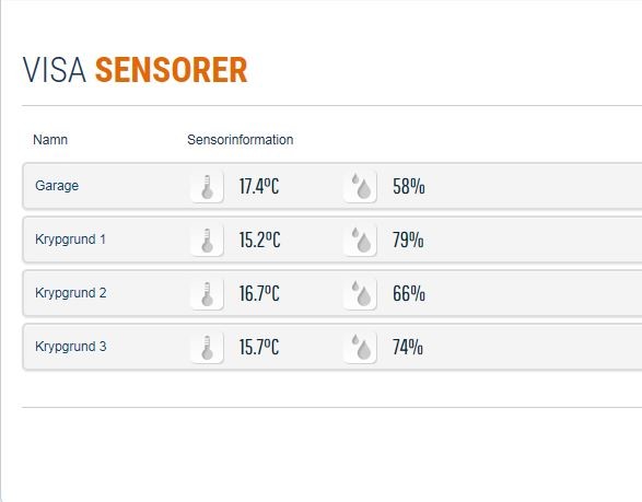

En liten uppdatering: Nu är det 4 dygn sedan avfuktaren sattes in och nu har i stort sett RH stannat upp, dvs ingen mer sänkning senaste dygnen. Jag skall dock ändra placering på mätarna då de just nu är lokaliserade ca 10-15 cm ovanför marken vilket naturligtvis inte är optimalt då det säkerligen är både kallare och fuktigare intill marknivå?. Om jag förstått det rätt så bör de istället vara i närheten av trossbotten. I detta fall så rör det sig om en placering på ca 1 meter högre upp (grunden är 110cm hög). Kanske detta kan göra några procentenheter?
Det är säkerligen ett för tidigt skede att avgöra om det behövs ytterligare en avfuktare i grunden eller om det kanske räcker med fläktar som drar runt torrluften. Avfuktaren drar ut ungefär 7 L vatten per dygn.
(Vi har även satt in en DS28F i garaget. Där har RH sjunkit med 15 % på knappt ett dygn
