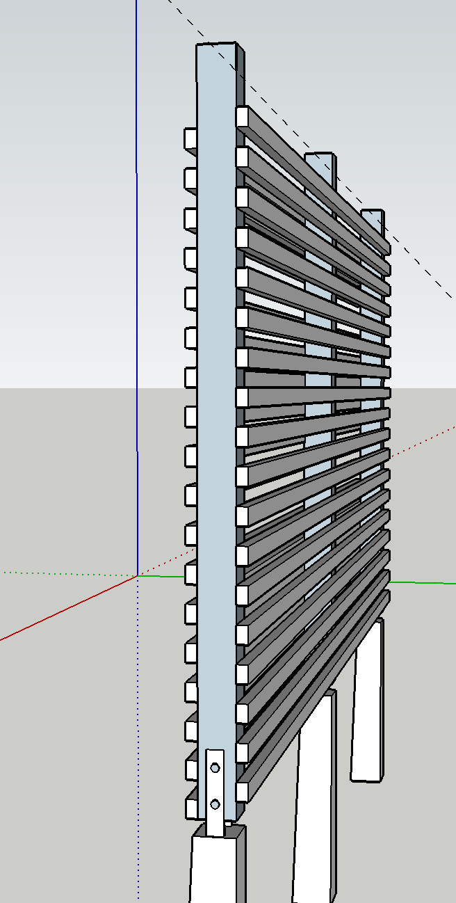

Jag hade tänkt montera på sidan av garaget där teknikrummet ska finnas och i tomtgränsen har jag ett staket
Frågan är om det påverkat luftflödet negativt?
Fakta:
  • Staketet stolpar är 95*95 och är 1800mm höga
  • Består av liggande 45*45 med 50% luft
  • Utsidan av staketet har också 45*45 liggande som är förskjutna så de ligger omlott med insidan
  • Värmepumpen ska enl rekommendation ha 300mm fritt bakom mot väggen på garaget
  • Avstånd mellan vägg och staket är 800mm
  • Det blir ca 5cm mellan fronten på utedelen och staketet

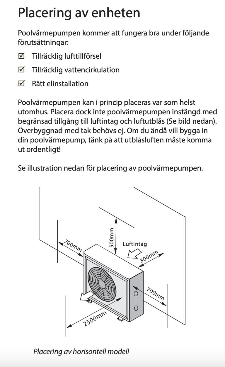

3D-modell av en modern persiennfasad på en byggnad i ett ritprogram.
Instruktioner och illustration för placering av poolvärmepump, inklusive mått och utrymmeskrav.
Fakta:
Har exakt samma problem så vad blev ditt facit?
Som glad amatör skulle jag inte våga göra så. Staketet med den konstruktionen du får mindre än halva ytan fri vid staketet, Det är 50% luft, men det ger srörre motstånd för luften när den skall böja runt spjlorna. Sedan kan man se det som fri yta runt kanterna, men med bara 5cm glipa mot staketet, så blir den ytan försumbar.
Bortsett från flödesproblemet. Vad finns på andra sidan staketet? Om där finns en granntomt, så är det kanske inte jättepopulärt med en fläkt som blåser in kylig luft över tomtgärnsen.
