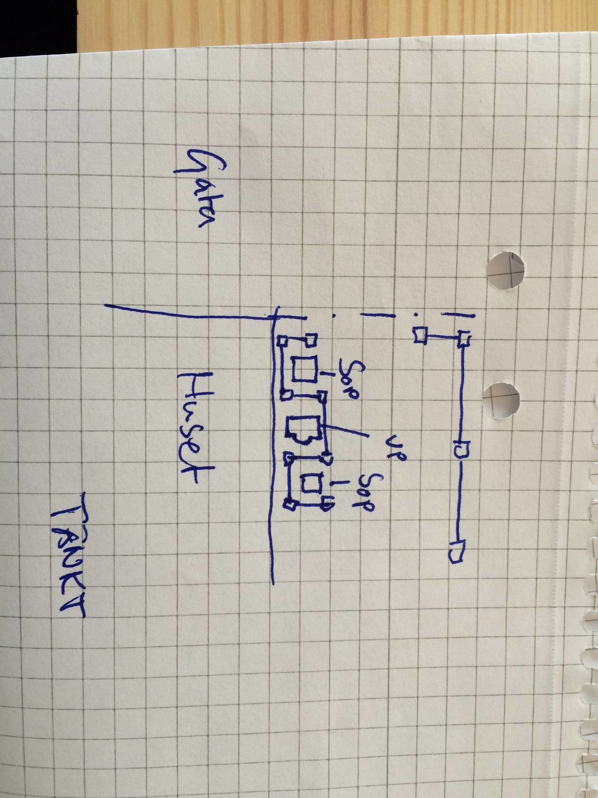

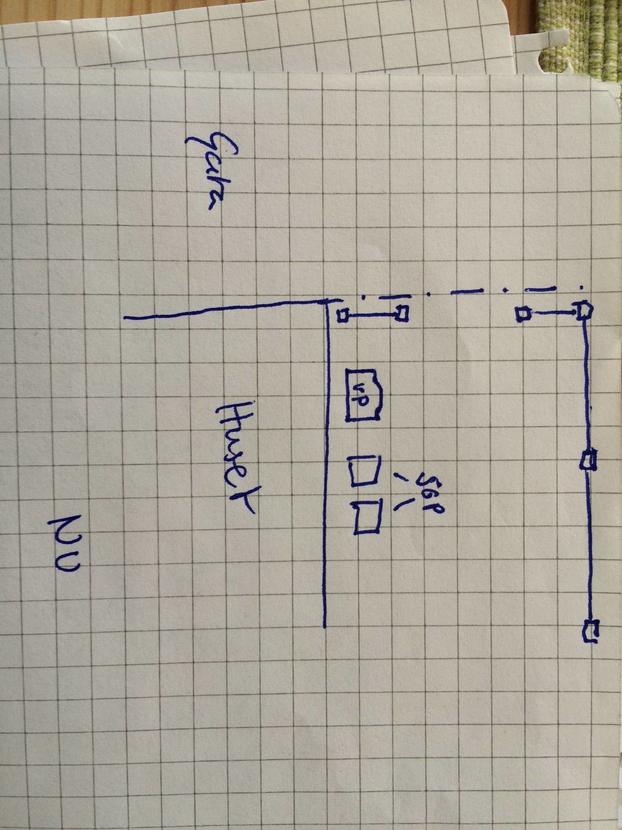

Jag har en värmepump, Bosch nånting 13. Utedelen är en grå låda med galler på baksidan och fläkten riktad uppåt.
Jag hade tänkt att lägga om garageuppfarten till sommaren och pumpen står hopplöst i vägen. Jag kommer behöva koppla loss den och flytta den för att komma åt att lägga om uppfarten. Det kan man väl göra utan kyltekniker? Jag rör ju inte köldmediet, endast vattenanslutningen som är flexslangar. Självklart får en elektriker koppla in och ut elen.
Men när jag ska ställa tillbaks den så kommer den ändå stå hopplöst dumt till. Jag vill inte dra om allt i källaren men det skulle underlätta om den kunde stå med kortsidan mot husväggen istället för med baksidan som nu. Finns det en anledning till att baksidan ska stå mot husväggen eller är det enbart estetiskt. Jag hade nämligen tänkt att bygga in den med spjälor och ett tak för att skydda den lite bättre och med soptunna på var sida för att få bättre plats för cyklar mm. Om jag kan ställa den med kortsidan utåt blir det också lättare att komma åt baksidan för rengöring samt att den kortsidan som rensluckan sitter på blir mer lättåtkomlig. Se på bilderna hur jag tänkt.

Är den bara ansluten med vatten kan du göra som du vill med flytten ( 2 rör in i huset )
sen det med att ställa den på ett visst vis är mer estetiskt , upp till dig
Du ska se till att det är fritt runt omkring den , ska vara minst 30 cm på en baksida i mitt tycke ,
På sidorna ska du inte ha något , framtill ska det vara helt fritt , om du ska ha något på sidorna så är det minst 0,5 m , luften kan snurra runt från framsidan , blir som ett vakum i lådan med spjälor som du tänker och den luften som är avkyld i VP går runt och tillbaka till VP , inte bra , det ska vara så varm luft som möjligt

Kolla även manualen - där står vilka avstånd som man måste förhålla sig till. Min IVT (samma som Bosch) får inte ha tak närmare än 1 eller 1,5m ovanför, bör stå typ 50-60cm från husvägg osv.
