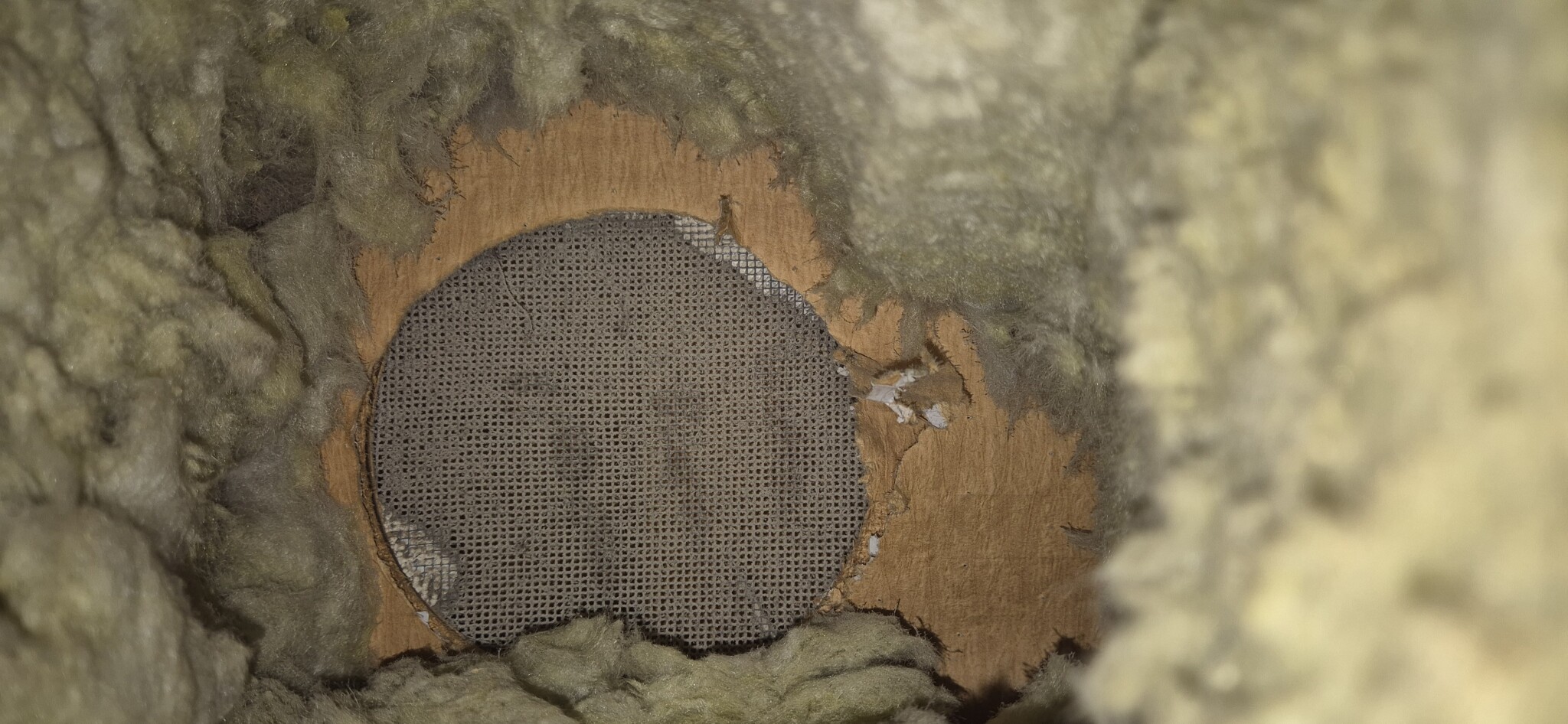

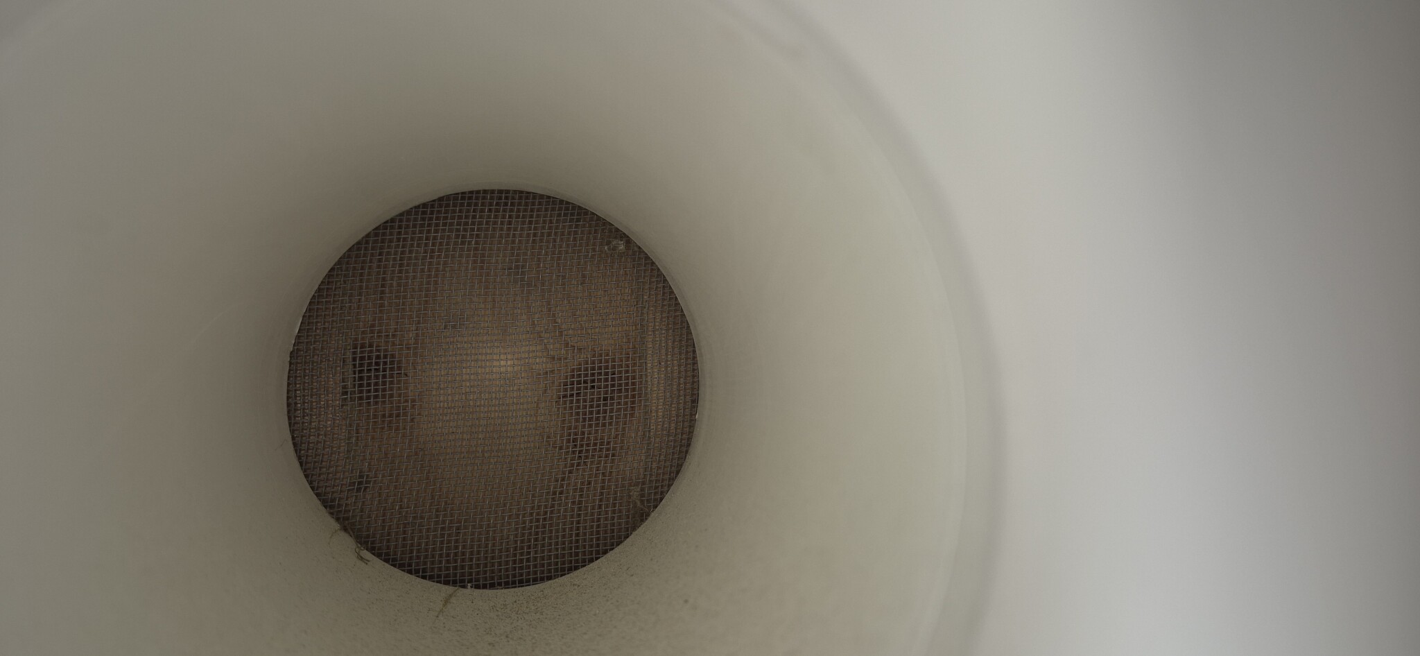

Förra ägaren satte dem ovanför fönstret dock fuska dem rejält och det ger mer eller mindre noll luft. Men vill heller inte dra ett hål rak igenom väggen eftersom vi bor högt och det blåser ofta. Så kattvinden känns ändå rätt, den är uteluftsventilerad.
Hur blev det? Hur ser det ut? Kanske någon bild?
Kan ju visa orignallösning som är på undervåningen (man tar luften från luftspalten i fasaden) och lösningen på ovanvåningen. I donen på våning 1 känner man friskluften hur den kommer in, på vån2 står det helt still. Vet iofs inte om det skulle bli bättre om man sätter ett rör istället. Någon som vet?B brygus skrev:Hej!
