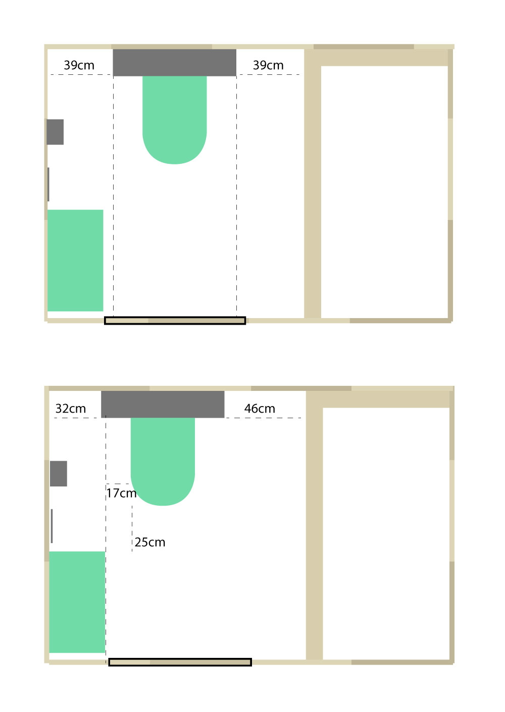

Vi har ett litet badrum som är 240 * 160 som vi håller på att renovera med kakel & Klinker. På ena långsidan är ett snedtak/vägg där finns även ett takfönster. Tanken är att ha en vägghängd toalett med inbyggd fixtur.
Frågan vi ställer oss vart är lämpligast att man placerar Takfönstret & wc-stolen (dessa kommer alltså bli på samma ställe).
Jag har två exempel i bilden.
Förslag 1: Blir centrerat med innedörr och mellan badkarskanten och väggen till vänster samt ger mer benutrymme vid toalettstolen.
Förslag 2: Takfönster/wc-stol mer till vänster ger mer plats vid badkaret (46cm) så att man eventuellt kan ställa en möbel där.
Vilken tycker ni är bäst?
Blir det för trångt att ha fönster och wc så långt till vänster, ska vi centrera allt istället?

Alternativ ett. Du får ha smalare möbler istället. Kanske vägghängt skåp?
