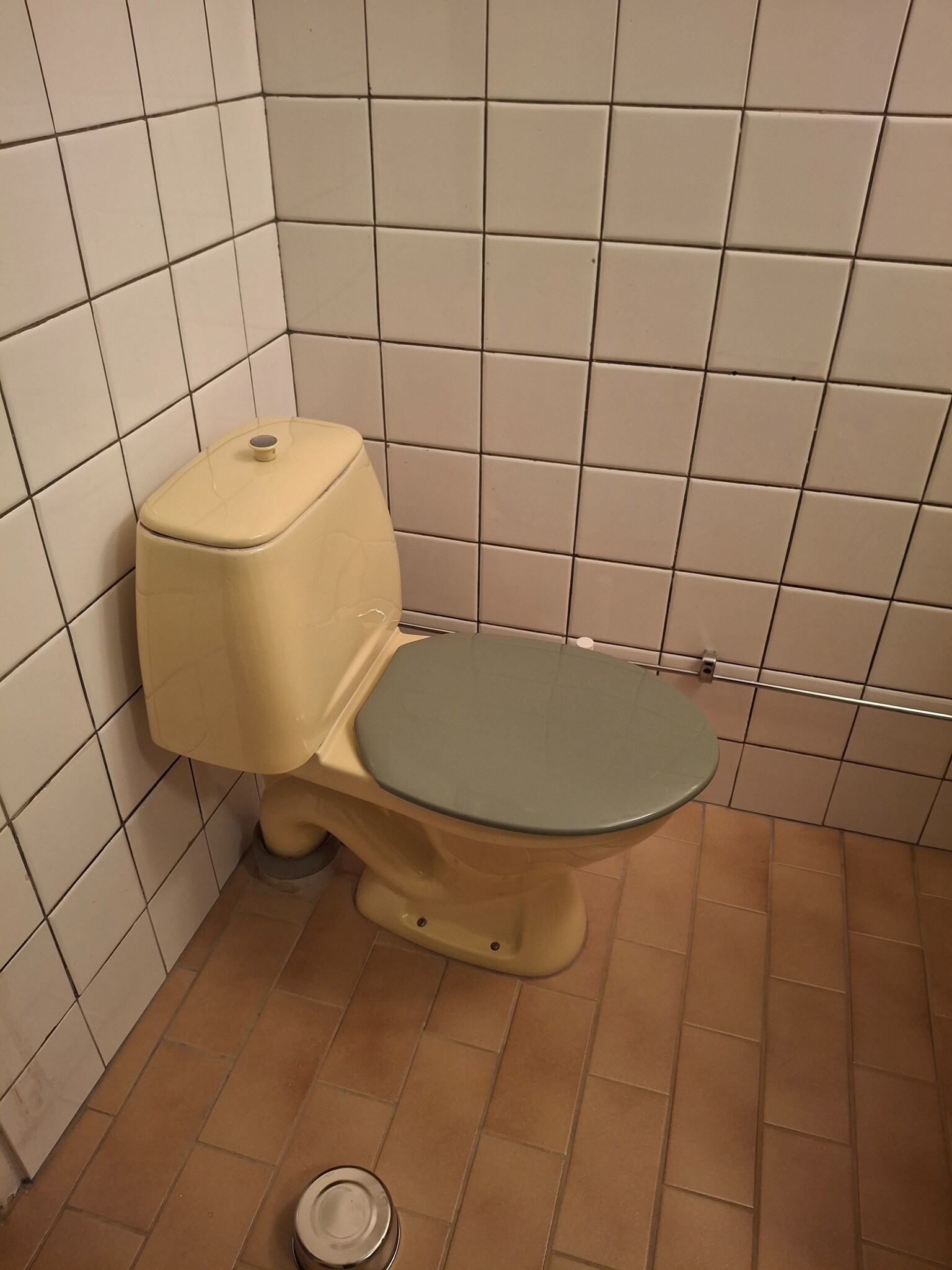

Håller på med budgetrenovering i källarbadrummet och ska byta wc-stol. Undrar om det är möjligt att placera en ny wc som vrids 90 grader åt höger så ryggen hamnar mot andra väggen? Ska anslutas på befintligt avlopp ska tilläggas. Finns ju bakanslutna wc stolar, men är det möjligt att dra rör utan att det riskerar att bli stop pga flera tvära böjar?
  • Gul wc-stol i hörnet av ett källarbadrum med vita kakelväggar och beige klinkergolv.

Det borde gå att sätta en WC med bakåt-anslutning och vinkla avloppet till vänster.
Det kommer inte att se så snyggt ut och så får du räkna med att det blir lite större avstånd mot väggen bakom.
Om du går in på tillverkarnas hemsidor, så kan du se måttuppgifter på deras WC-stolar.
Ska du göra om golvet, så kanske man skulle bemöda sig med att bila upp och flytta anslutningen i golvet.
