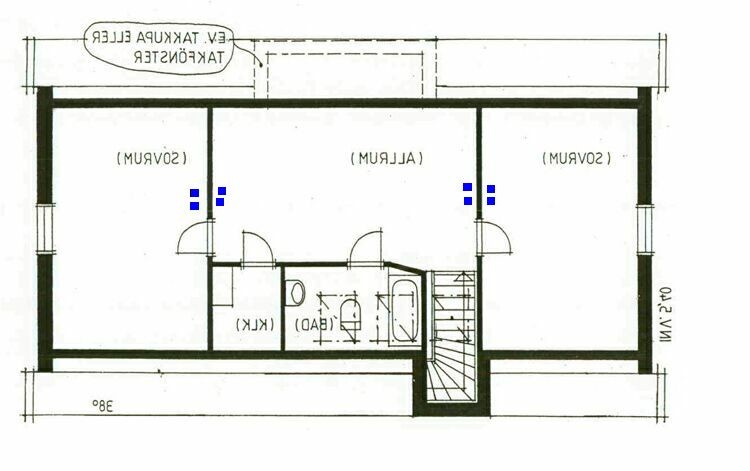

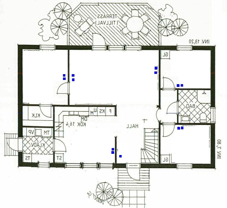

Har för ett tag sedan fått reda på att vi kommer få Telia fiber in i vårat nya hus, vilket är bra
. Men det kommer upp så många frågor som jag inte har 100% koll på... Telia kommer inte dra in ngn koppar kabel i huset så jag gissar att det är lika bra att dra Cat6 kabel och ha nätverksutag till samtliga media (TV, Dator, Telefon) är detta korrekt tänkt?
Vart tycker ni att man skall placera servern/patchpanelen? Förmodligen blir det en burk som kommer att stå och ha all musik & film på. Fiber kommer förmodligen in i klädvården där säkringskåpet sitter. Kan man placera patchpanelen där? Klarar dom funkten/värmen från torktummlaren? Eller är det bättre att ha den i kländkammaren på undervåningen eller kanske på övervången?
Vilka produkter skall man ha i patch panelen är det 19" rack som gäller? Jag vill kunna köra 1Gbit i nätverket för att det skall vara så framtidsäkert som möjligt + att ha snabb överföringshastighet internt.
Kommer förmodligen vilja ha 3st utag på samtliga ställen (dom blåa punkterna), skall man dra 3st rör till varje punkt och sedan ner till patchpanelen? Eller hur gör man? Servern kan man ju igentligen placera vart som helst i huset.
Se bifogade bilder för planlösning. Hoppas ni som har installerat nätverk kan hjälpa mig lite. (mer info är bättre än lite

Hej du
Att köra data och tele över cat6 är inga som helst problem utan dessa drar du enklast och smidigast från patchpaneln till rj45 uttag ute i rummen precis som du var inne på.
När det gäller tv:n så blir det lite knepigare. Jag misstänker att du kan få telias ip baserade "kabeltv". Vill du ha den så blir det ett vanligt datajack för den boxen. Nackdelen är att du bara kan ha en sån box i huset, dvs en sebar kanal om du skulle sprida signalen från den boxen.
Alternativet är att du sätter tex två rj45 jack i varje rum plus ett vanligt analogt tv jack. Gör du såhär så ska du ändå dra alla tv rör till samma kopplingspunkt som du drar datan till. Detta för att enkelt kunna byta kabel och uttag om behoven förändras.
Rörmässigt så bör du dra dubbla 16 mm rör till varje dosa eller ett 20 mm rör. Skippa slangen då den är mindre invändigt eller gå upp en dimesion till.
När det gäller placeringen så säger jag med tveksamhet klädvårdsrummet. Det borde inte bli så fuktigt av tummlaren. I sånna fall måste den få egen ventilation för att du inte ska åka på fuktskador. Värme är inte helt lyckat men iom att datorer bullrar så tycker jag att det ändå verkar som bästa rummet iom att det blir minst två väggar till andra rum.
19" rack paneler är smidiga att jobba med och går att hitta till hyffade priser på tex kjell o co och direktronik. Tycker man att det är fult med ett synligt rackstativ i ett rum så kan man alltid bygga in det hela i ett överskåp så här.
Skenstumparna jag använder är köpta på clas ohlson. Telen kommer in på den över panelen och patchas ut på den undre. Normalt sitter det kite mera kabel i men det är städat på bilden för tydlighetens skull

Om du skippar planerna på TV över TP-kabel så räcker det nog med Cat5e för dina behov inklusive Gigabit Ethernet. Var bygger du nånstans? Ser på bilderna att det är Trivselhus och jag själv sitter och väntar på Telias fiberinstallation i ett Trivselhusområde i Linköping.
Håller med mats_o i allt han säger, dock med en reservation, kortare avstånd och med få krökar går det "bra" med 2 st cat-6 oskärmat i ett 16-rör, köper du siameskabel får du sära på dom först bara (pratar av egen erfarenhet). Jag köpte Nexans siameskabel (kan fixa fram artnummer om du vill). Men visst, skulle jag dra om nätet idag skulle jag nog köra med 20 rör överallt
Och ja, cat 6 är det som gäller. Men om du får för dig att mäta upp nätet kan det visa sig att många uttag inte klara av cat-6 standarden, men spela roll, ditt nät kommer säkert klara av cat5e med råge, d.v.s. giga. Alltså drar du cat-6 har du mycket större marginal. Många (skarpa) böjar och annan "misshandel" av kabel är lätt hänt.

Nja jag kommer köra cat 6 kostar bara 1kr metern mer. (kjell&co)janbo skrev:
Det är i Salem i söderby som vi bygger.
Har jag förstått detta rätt, man drar alltså 2st rör till varje dosa (en för varje kabel?). Dessa rör mynnar ut vid patchpanelen utan att ha passerat ngt annat utag?
Tv´n lutar nog åt parabol efter lite efterforskningar. Rent teknisk är det möjligt att ha flera boxar till "IP-tv" men dom äter bandbredd från internet )ca 5Mbit styck enl. telia.
Men då till nästa fråga. Kommer minst ha 3 st tv apparater i huset förmodligen fler om några år. Hur får jag ut signalen från parabolen till samtliga tv apparater? (vet att jag måste ha en box till varje tv)
Jajamenssan. Det går att köra 2Xcat6 i ett vp16 om det är snällt draget. Dock kan man glömma 16 slang. Skälet till att jag avråder är att röret då är knökfullt. Det ger inget utrymme för framtida förändringar och med tanke på att utvecklingen går såpass snabbt så vill jag ha rejäla marginaler. Därav dubbla 16 eller vp 20.
