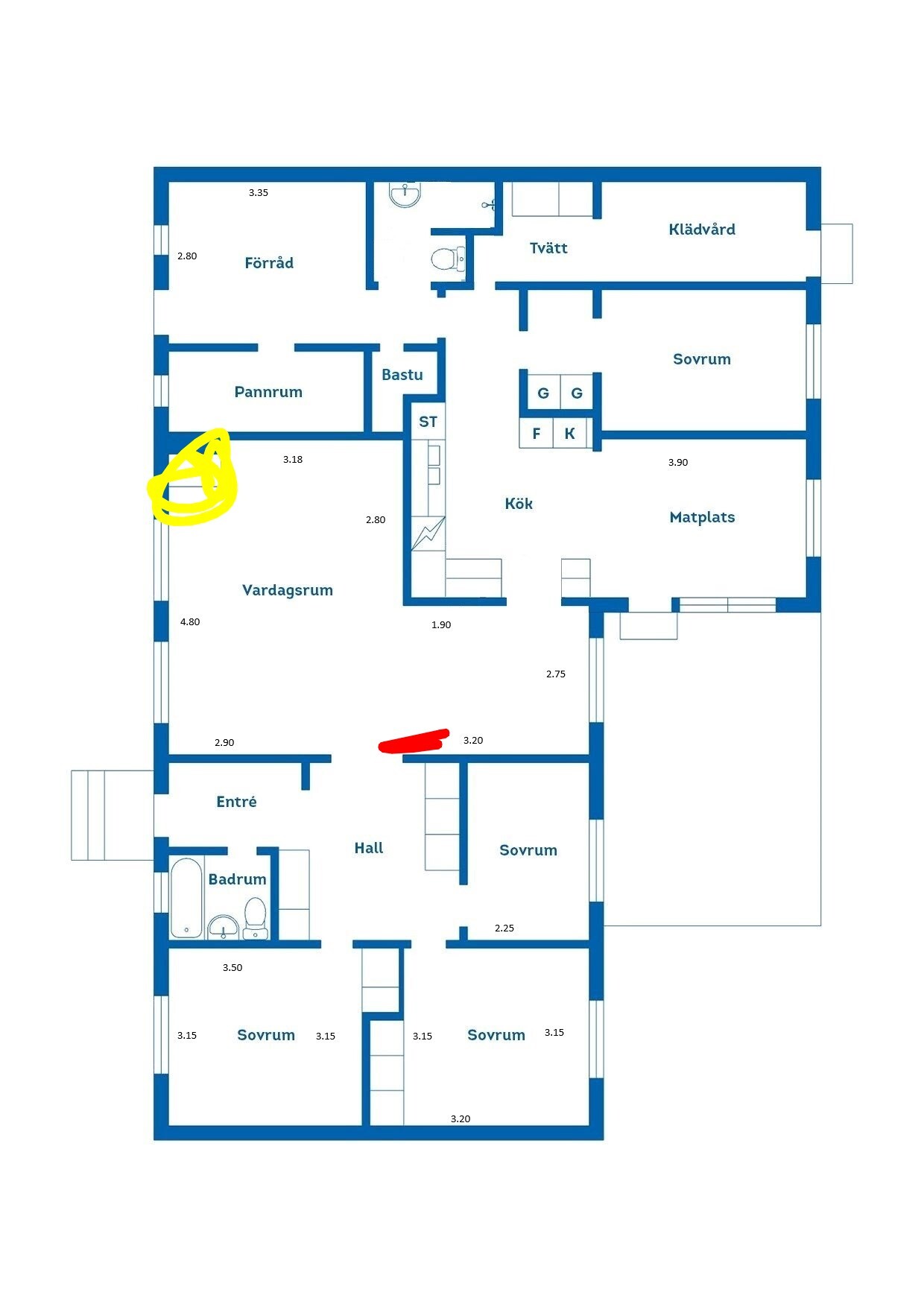

Vi har kamin i vardagsrummet parat med pelletspanna, som står i pannrummet.
I samma rum, vardagsrummet, sitter även givaren som styr shunten. Inte kanon då man eldar i kaminen.
Shuntautomatiken är en Esbe CRB221, trådlös.
Var är bäst, enligt planlösningen på huset att placera rumsgivaren? Hur lång räckvidd har jag på givaren?
Kamin markerat i gult, rumsgivare i rött.

Var är norr?
Vilket/vilka rum blir kallast när ni eldar i kaminen?
Vilken typ av ventilation (S/F/FT/FX/FTX)?
Hur långt trådlösa signalen räcker beror bl.a. på typen av väggar, om det är annan utrustning som sänder på samma frekvens.

Norr är i väderstrecket som badrummet längst upp vätter åt.Demmpa skrev:
Blir kallast i groventré/förråd, utanför pannrummet.
Självdrag i huset.
